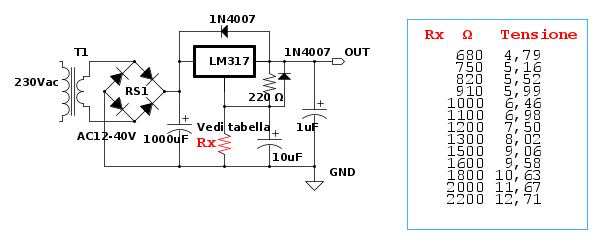

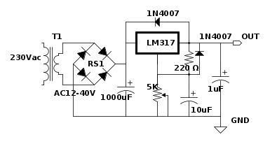

Per dare un aiutino semplice e concreto suggerirei a Foto UtenteGeorgeMcFly di iniziare con uno schema così:
oppure così:
Poi recupererà il dissipatore...

edgar ha scritto:Dubito che il trasformatore in foto eroghi correnti tali da mettere in difficoltà il 7809.
una volta che ho ridotto e stabilizzato la tensione a 9 volt, se volessi ridurla ulteriormente ma per piccoli passi, tipo di 1 o 2 volt cosa mi consigliereste di aggiungere dopo il regolatore di tensione?
Un LM317 o equivalente con potenziometro per la regolazione delle tensione invece :mrgreen:
sto per farti una domana banalissima... ma è necessario inserire l'LM317 tra il 7809 e il potenziometro?
Non ho mai usato in prima persona un potenziometro ma ne comprendo l'utilità e dovrei averne uno con un kit di arduino.
Collegandolo direttamente al 7809 -messo si possa fare senza effetti collaterali...- col potenziometro andrei a modificare il valore dell'intensità della corrente o anche la tensione?

Ciao Ivo,
gli schemi sono giusti e interessanti.
Ma, facciamogli fare una foto del trasformatore che vuole usare, che a me sembra uno switching.
Alex
