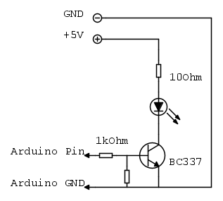

Ma... sicuro dello schema? - 5 V connessi a ground di Arduino /emettitore del transistor?

Nel senso che in altre occasioni in vari forum leggevo di utenti che avevano problemi di funzionamento utilizzando alimentazioni separate per arduino e il resto dei componenti. La risposta che gli veniva data era di collegare il GND di arduino al GND degli altri componenti.
Nel mio caso dovrebbe essere lo schema che ho postato.
Ma a parte questo, per ogni evenienza in realta nel PCB il GND finisce in un pin che, eventualmente, potrebbe essere collegato al GND di arduino.
All'atto pratico, quello che riscontro io è:
- alimento il mio PCB fornendo i 5V da alimentatore esterno (arduino non collegato al PCB) > il led si accende (e invece non dovrebbe)....
- collego il solo pin di arduino (alimentato da USB) alla base del transistor (via resistenza) > non cambia assolutamente nulla
- il GND di arduino rimane fisicamente scollegato del PCB, quin di se anche fosse un errore madornale (e ribadisco, io sono ignorante) quello che ho schematizzato, fisicamente il GND però non è collegato ad arduino.
Se faccio la stessa cosa (cioe alimentazione separata) sulla breadbord il led rimane spento finché non collego il pin di arduino (e il GND di arduino anche in questo caso non è collegato alla breadboard) ottenendo il risultato che voglio.....
Ne devo dedurre che ci debba essere qualcosa di sbagliato nel PCB (e sottolineo che il GND di arduino non viene collegato), ma ho controllato e ricontrollato più volte e le piste del PCB rispecchiano quello schema.....

Dov'e' la resistenza di spegnimento di sicurezza ?
Quella che si dovrebbe mettere sempre fra base e massa di un transistor NPN quando si usa cosi ... un qualsiasi valore fra 47k e 100k va bene, basta che ci sia

Dici che la base flottante capta abbastanza runore da mandare in conduzione il transistor e far quindi accendere il LED?

Finche' non e' collegata a nulla, puo essere, comunque si fa presto a vedere se il problema e' quello, se con una resistenza da 47k o simile fra base e massa si risolve
Io magari esagero e le metto sempre anche dove si potrebbe evitare, per principio.

Beh sì il pull-down lì male non fa.

Cioè diventa questo?
Sì a parte quel diavolo di alimentazione negativa che non si sa da dove salta fuori

Beh,da un alimentatore esce un polo positivo e uno negativo..... O no?
Magari nn è giusto indicarlo come "-5",andrebbe indicato con un generico "gnd"?

Se modifico lo schema cosi va meglio?
