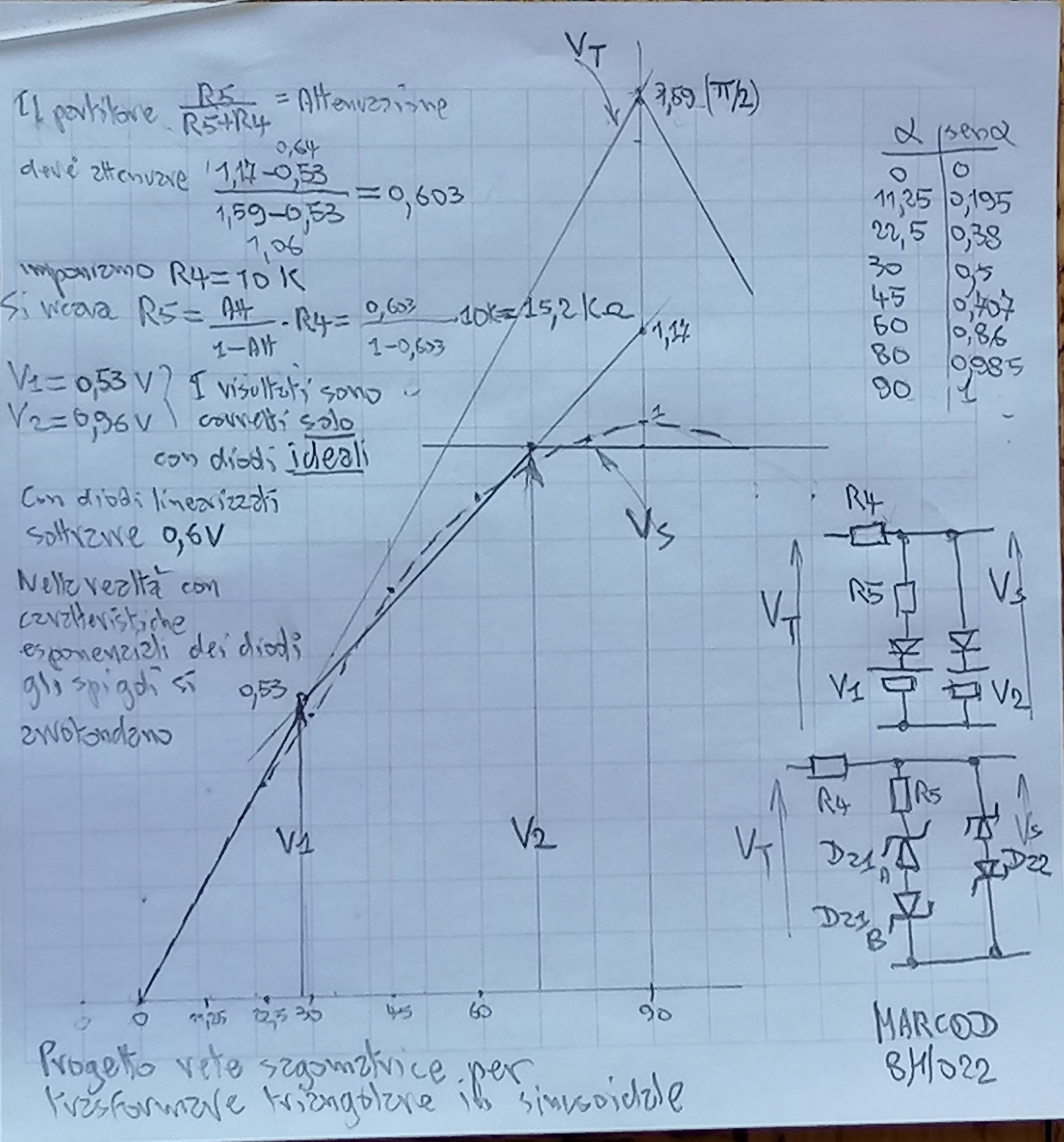

Eccomi qui, ho analizzato il generatore di onda triangolare e tentato la risoluzione del "filtro" a diodi (che non mi è riuscita). Parlando di quest'ultimo, lo trovo abbastanza complicato, e, nonostante ci abbia picchiato la testa tutto il pomeriggio, non ne sono venuto a capo. Mettendo valori "a caso" sono riuscito a farlo funzionare nelle simulazioni, ma non ho compreso a fondo il suo funzionamento e soprattutto come determinare matematicamente dei buoni parametri per le sue componenti caratteristiche. Quello che credo di aver capito è che si usa una coppia di diodi per le semionde negative ed una per quelle positive. Quando gli uni sono polarizzati direttamente, gli altri sono inversa, quindi, a meno della minima corrente di perdita di quelli in inversa, tutta la corrente viene assorbita da quelli polarizzati direttamente. Il "trucco" credo che sia polarizzarli con le sorgenti di tensione assolutamente prima della tensione di soglia, in modo tale che la caratteristica tensione/corrente sia un esponenziale ma con esponente molto "basso". Con le 2 diverse polarizzazioni, si approssima così con la sovrapposizione degli effetti di 2 esponenziali l'andamento del seno, solo per i valori più alti dell'onda triangolare; in pratica è come se i diodi si comportassero come delle "resistenze esponenziali" controllate dalla tensione di uscita. Non mi sono addentrato più di così nella vicenda, perché, per quanto affascinante, mi sembra una tecnica "superata" (con un generatore PWM e filtro (tipo amplificatore in Classe D) credo che si possano ottenere sinusoidi molto più precise in termini di controllo di ampiezza, frequenza e distorsione). Inoltre è un argomento che esula da quello che intendevo studiare, quindi mi fermo qui.

Messaggioda Foto UtenteMarcoD » 8 gen 2022, 13:19
PERIODO DI OSCILLAZIONE
T=-2R_1C \frac{R_2}{R_3}V_o
Qualcosa non mi convince, il periodo dovrebbe essere indipendente dalla ampiezza della onda quadra: la tensione quadra influisce sia sulle tensioni di soglia sia sulla tensione applicata all'integratore, le due influenze dovrebbero compensarsi.
Inserisco uno schizzo di una possibile soluzione, la soluzione grafico/numerica non è elegante, alcune scelte sono " a occhio", non è detto la soluzione sia la migliore.
Il mio progetto richiede che l'onda triangolare vari fra +1,59 e -1,59 V e la sinusoide risultante sia fra +1 e -1 V con diodi ideali che presentano caduta interna di 0 V.
Forse sono approssimabili con diodi al germanio o shottky.
Se si usano diodi al silicio con caduta di 0,6 V occorre sottrarre 0,6 V alle tensioni V1 e V2. Ma allora V1 = 0,53 - 0,6 = -0,07 occorre invertire segno.
Per un circuito da simulare va bene, ma per una realizzazione pratica crea complicazioni.
Occorrerebbe rifare i calcoli per una Vsinusoidale fra +2 e -2 V.
E' un esempio di come un progetto sia più vago della risoluzione analitica di un esercizio.
Sarebbe interessante introdurre un criterio per la definizione dell'errore per individuare la migliore interpolazione possibile: criterio dei minimi quadrati o della sommatore della norma degli errori ?.
p.s., non sono bravo a usare fidocadj, ho fatto prima a schizzare il progetto con matita su carta , come si usava prima dei wordprocessor. :-) spero che qualcuno lo riscriva in Fidocadj.
Mi piacerebbe anche che qualcuno simulasse il circuito e mostrasse l'andamento delle tensioni, così validerebbe i valori.

Messaggioda Foto UtenteFrenzi » 8 gen 2022, 17:31
MarcoD ha scritto:PERIODO DI OSCILLAZIONE
Che asino! Ho semplificato male quando ho messo insieme la formula del periodo! È corretta, ma senza V_o (perché si semplifica con quello al numeratore). Grazie per la correzione.
Per quanto riguarda il filtro a diodi quando ho un po di tempo libero ci guardo Grazie
