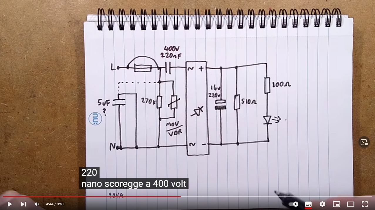

A me piacerebbe sapere cosa fa in effetti il dispositivo, a parte accendere una lucetta verde.
Per quanto riguarda l'inglese parlato, ammetto di capirne veramente poco. Ho tentato con i sottotitoli in Italiano (non è che mi aspettassi molto, a dire il vero), ma il risultato, come si può vedere dal fermo immagine del filmato al post [9] di Foto Utenteboiler, è stato deludente. O forse ci hanno proprio azzeccato?

Se il condensatore fosse stato correttamente collegato fra fase e neutro, al massimo avrebbe potuto avere una minima influenza sul rifasamento da carichi induttivi (ma proprio minima, secondo me), ma cosi saldato in modo palesement errato, a parte far accendere il led verde non fa altro.

Messaggioda Foto UtentePietroBaima » 30 ago 2022, 16:42
Il dispositivo ha l'obiettivo primario di far arricchire chi lo produce, quindi ha uno scopo ben preciso.
In sostanza bigclive commenta l'ovvio, dicendo che il dispositvo non fa altro che far accendere un LED e basta, fra l'altro in modo discutibile. Il condensatore da 5uF è in corto perché va bene per la tensione statunitense e non reggerebbe a quella europea, per cui hanno pensato bene di lasciarlo, ma cortocircuitato (in modo che si vedano i due fili e sembri tutto OK).
Sulle nano scorregge concordo, in quanto come dispositivo fa veramente...
