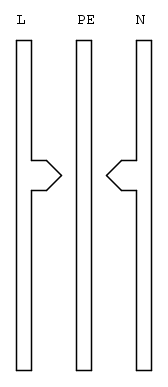

E provare a interporre tra presa a muro e spina lampada uno scaricatore? se ne trovano a una decina di euro on line, giusto per non mettere mano alla lampada.

Ormai ho fatto ma per curiosità che tipo di scaricatore?

su google digita "scaricatore di sovratensione da presa" ne trovi di ogni cifra e tipo

Messaggioda Foto Utentewimatech » 11 apr 2023, 23:33
so di molti che lo usano ma dirti effettivamente come è fatto e se funziona non lo so.
In teoria dovrebbero essere dei puntali diciamo a freccia verso il connettore di terra che in caso di spike scaricano ma più di questo non so...
Tipo così:
