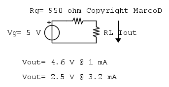

Un dubbio, stavo andando a dimensionare la parte di "potenza" e mi sono imbattuto in una stranezza.
Avendo come riferimento di DS di cui link sotto, alla voce massima corrente erogabile "surce" (Ioh,min) Io ho un valore negativo e al contrario alla voce "sink" un valore positivo (Iol)... è una questione di riferimento ?
La corrente in ingresso viene considerata positiva......
E come mai sono riportati due valori di Vo ? (Vo= 4.6V e Vo=2.5V)

ThEnGi ha scritto:E come mai sono riportati due valori di Vo ? (Vo= 4.6V e Vo=2.5V)
Link DS CD4013 TI
VDD= 5 V
Vo= 4.6 V @ -1 ma (typ) TA = 25°C
Vo= 2.5 V @ -3.2 mA (typ) TA = 25°C
Il verso delle correnti e' una "opinione" (convenzione)

Foto Utenteelfo non riesco a capire come sia possibile avere due tensioni di uscita diverse ?

Messaggioda Foto UtenteMarcoD » 18 apr 2023, 8:52
VDD= 5 V
Quando l'uscita eroga 1 mA la tensione cala a 4,6V,
Quando l'uscita eroga 3,2 mA la tensione cala di piu, a 2,5 V.
Si può dire, linearizzando, che la resistenza di uscita dello stadio sia: (4,6-2,5)/(3,2 - 1) = 950 ohm
