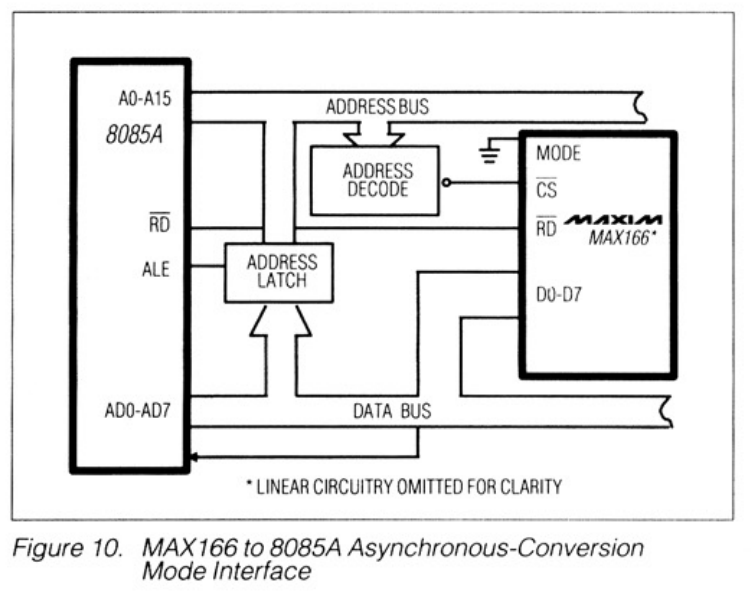

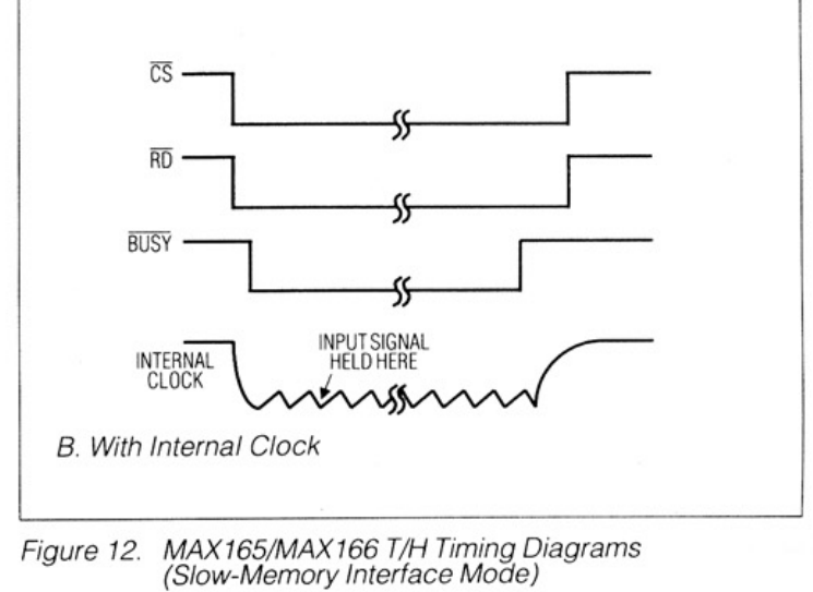

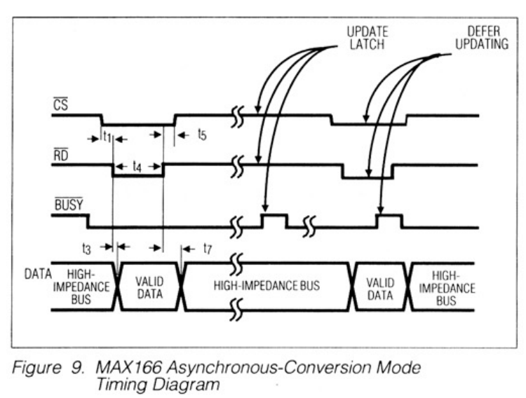

boiler ha scritto:MAX165 in asynchronous mode. Ha dei latches in uscita che vengono controllati dalla logica interna in modo da evitare glitches in uscita che per la tua applicazione sarebbero assai fastidiosi.
EDIT: non lasciarti spaventare dal pin di clock. Ci puoi mettere un elemento RC e usare l'oscillatore interno.
Boiler
Mi sembra che non vada bene.
Questi son fatti per condividere un bus e quindi mettono le uscite dati in alta impedenza.
Ha bisogno di un segnale di /RD.
Poi è vero che non ha necessità di clock esterno, ma lo genera internamente e lo espone:
un dente di sega che appare sul pin di clock.
Fra l'altro stavo riflettendo proprio su questo punto: ho visto, ma probabilmente mi manca qualcosa, che tutti questi ADC anche se non necessitano di clock esterno lo creano internamente; allora mi chiedo: non è che poi se lo ritrova comunque in giro irradiato per il ricevitore?
Ad ogni modo a mio modesto parere, se mette porte logiche ha dei fronti ed un fronte sono alte frequenze che genera. A me sembra che l'accoppiata digitale - RF ultra low noise non vada molto d'accordo.
magari potrebbe far sì che il rumore sia generato fuori banda, in modo da poterlo agevolmente filtrarlo, anche se in generale io sono dell'idea che meno rumore generi e meglio è.

GioArca67 ha scritto:Mi sembra che non vada bene.
Non sembra essere la soluzione che BrunoValente cerca, ma per completezza, a me sembra di capire che tenendo CS a 1 e RD a 0, questa funzione dovrebbe venir inibita. È però vero che il datasheet è criptico in merito e bisognerebbe chiedere ad Analog Devices o fare una prova.
