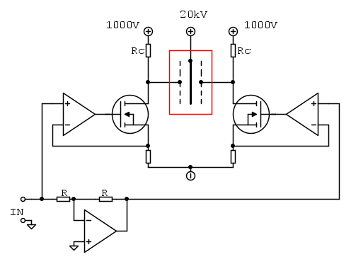

Avrei in mente di provare a realizzare un altoparlante elettrostatico, in pratica pilotato da un circuito basato su questo schema di principio
L'altoparlante è quello nel riquadro rosso e sarebbe costituito da due lamiere forate affiancate ad un paio di cm di distanza tra le quali c'è una membrana sottilissima e conduttrice polarizzata a 20kV.
A conti fatti con segnali audio di circa 1kVpp tra le piastre si dovrebbe raggiungere una discreta pressione acustica.
I mosfet dovrebbero dissipare a riposo circa 10-12W perché il carico è sostanzialmente capacitivo, circa 200pF, quindi bisogna fare i conti con la frequenza di taglio superiore che non dovrebbe scendere sotto 20kHz e quindi le due Rc non possono essere di valore superiore a circa 20kohm... spacca e pesa.

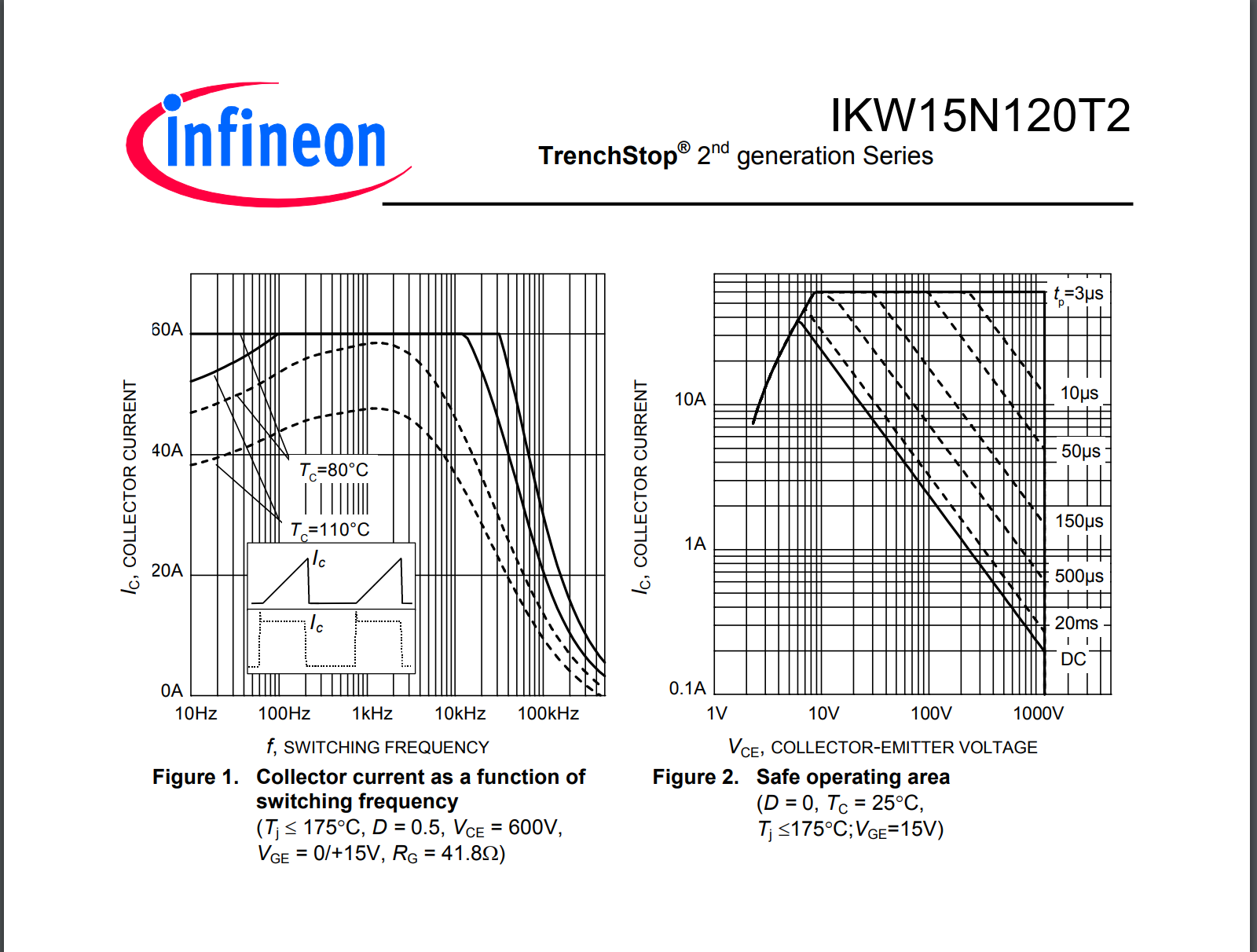

Tornando al componente che avevo in mente di provare, l'IGBT IKW15N120T2, la cui SOA è la seguente
non capisco perché sotto il grafico è specificato VGE=15V, cosa significa?

Messaggioda Foto Utentelelerelele » 26 gen 2024, 9:25
BrunoValente ha scritto:non capisco perché sotto il grafico è specificato VGE=15V, cosa significa?
visto che si parla di pilotaggio switching, con duty del 50%, devono assicurare una saturazione buona del componente, quindi la tensione gate va da 0 a 15V.

Messaggioda Foto UtenteBrunoValente » 26 gen 2024, 10:33
lelerelele ha scritto:visto che si parla di pilotaggio switching, con duty del 50%, devono assicurare una saturazione buona del componente, quindi la tensione gate va da 0 a 15V.
La SOA non si riferisce ad un duty del 50%, è specificato D=0, quindi si riferisce ad un singolo impulso ma in ogni caso il grafico contempla anche la curva DC, quindi quel VGE=15V mi pare perda di significato in DC, inoltre non c'è scritto 0/+15V come nel grafico di sinistra dove evidentemente vuole lasciare intendere "commutazione con tensione VGE da 0V a +15V" ma solo VGE=15V e mi suona strano.

BrunoValente ha scritto:... una membrana sottilissima e conduttrice polarizzata a 20kV....
Se non ricordo male, la distanza di scarica in aria libera e' circa 1mm per kV (anche se cambia in funzione di umidita' temperatura e pressione), sei sicuro che un cm per parte sia sufficente fra membrana e piastre ?

Messaggioda Foto Utenteelfo » 26 gen 2024, 10:52
Etemenanki ha scritto:la distanza di scarica in aria libera e' circa 1mm per kV
3 kV/mm
Ignobile OT :(

Messaggioda Foto UtenteBrunoValente » 26 gen 2024, 10:54
Etemenanki ha scritto:Se non ricordo male, la distanza di scarica in aria libera e' circa 1mm per kV (anche se cambia in funzione di umidita' temperatura e pressione), sei sicuro che un cm per parte sia sufficente fra membrana e piastre ?
Non sono sicuro di nulla :( , comunque mi pare che la rigidità dielettrica dell'aria sia di 3kV/mm
