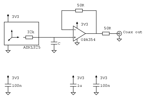

Messaggioda Foto Utenteboiler » 26 lug 2024, 23:06
theking0 ha scritto:Foto Utenteboiler: stavo rianalizzando un po' la cosa, ma serve per forza di cose un coassiale ?
Il coassiale è la soluzione comoda per garantire l'integrità del segnale (pochi disturbi, linea a impedenza costante che permette di terminarla e evitare riflessioni).
Se è scomodo si può pensare ad un'altra soluzione (vedi sotto)
Altra cosa che volevo chiederti ... ho visto il datasheet del opa354, ti dirò che faccio veramente fatica a capire come usarlo nel mio caso, sia in trasmissione che in ricezione. Quando hai 5 minuti mi aiuteresti a dimensionare i componenti ?
Questo è il circuito a cui pensavo. In basso hai i condensatori di bypass, che vanno messi molto vicini ai pin dei rispettivi componenti.
La funzione di C è descritta nel datasheet dell'accelerometro, dimensionalo in base alle tue necessità.
Qui lo schema lavora con un cavo coassiale con impedenza caratteristica di 50 ohm. Il resistore in uscita fa parte del circuito di adattamento che serve ad evitare riflessioni.
I 50 ohm sul feedback invece non hanno niente a che vedere con i 50 ohm del cavo, ma è comodo usare lo stesso valore. Quelli servono ad evitare che in caso di segnali impulsivi l'ingresso venga cortocircuitato sull'uscita via i diodi di protezione interni dell'op-amp.

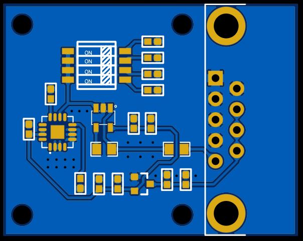

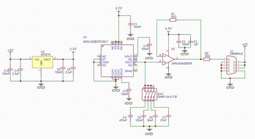

Messaggioda Foto Utentetheking0 » 27 lug 2024, 13:25
Io avrei buttato giù una cosa del genere:
Alla fine uso solo l'asse X, gli altri non mi servono.
Ho pensato di usare in dip switch per settare il fitro passa-basso sull'asse, almeno ho un po' di margine di configurazione. Voi che dite ? possa andare bene ?
P.S. per la felicità di Foto Utenteboiler ho sbrogliato tutto in mono faccia e usato il bottom layer solo come piano di massa ;-)
