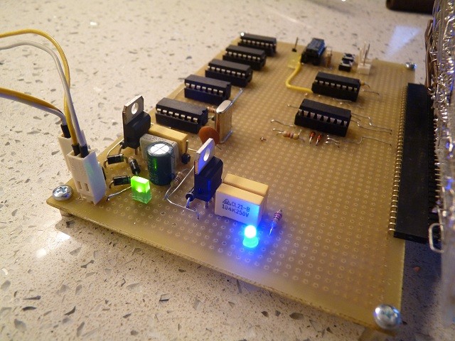

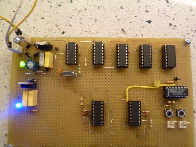

[206] Re: Orologio digitale
Messaggioda Foto Utentedimitri94 » 23 lug 2012, 16:45
grazie... :ok:
comunque ecco le foto del secondo alimentatore e della prima cifra dei minuti che mi ero dimenticato di mettere... :mrgreen:
Scheda con 2 contatori.jpg (112.12 KiB) Osservato 2733 volte
prima cifra minuti e secondi davanti.jpg (119.15 KiB) Osservato 2733 volte
Coppia alimentatori.jpg (99.64 KiB) Osservato 2733 volte

[207] Re: Orologio digitale
Messaggioda Foto Utentemarco438 » 23 lug 2012, 16:55
Mi piacerebbe vedere il lato rame sia dei display che del circuito per vedere cosa hai combinato.
