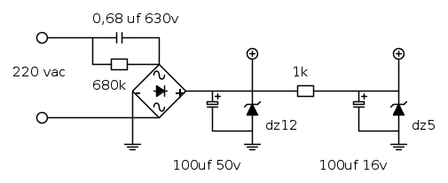

carlomusumeci ha scritto:credi che montato come da schema possa funzionare?
Quale schema?

Messaggioda Foto Utentedavidde » 24 set 2012, 10:55
A me non è una soluzione che piace e credo possa darti problemi oltre che di sicurezza anche di affidabilità. Inoltre quello schema mi sembra incompleto e il condensatore d'ingresso va calcolato in funzione dell'assorbimento del circuito.
Su questo portale trovi parecchi articoli che spiegano il dimensionamento e i rischi, magari prima di procedere leggiti questo e anche questo. Io però mi astengo perché non ho esperienza con questo tipo di alimentatori.
Considera anche che per l'assorbimento del tuo circuito ti basterebbe un trasformatore da 2VA;9V che ha dimensioni di circa 30x30x30mm (tipo questo). E' piccolo e ti mette al sicuro da tanti problemi, io non avrei dubbi :-) ...

Messaggioda Foto Utentecarlomusumeci » 24 set 2012, 12:44
Hai ragione Davidd :) allora procedero con il trasformatore da te indicato...non sapevo ce ne fossero così piccoli ...A ricevitore stampato e collaudato invio le foto...Non so come ringraziarti, grazie mille, sei stato molto chiaro e mi hai fatto apprendere cose che non sapevo....Grazie mille O_uu_O

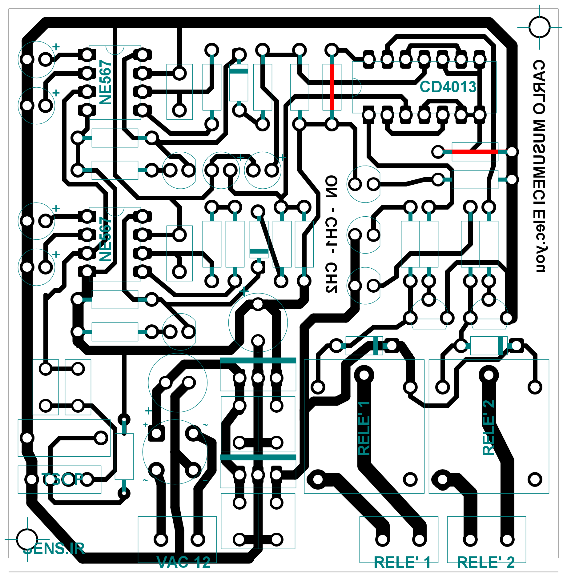

Messaggioda Foto Utentecarlomusumeci » 28 ott 2012, 14:30
Salve a tutti,Scusate per il ritardo ma non ho avuto modo di connettermi per problemi di linea dsl,
ecco qui il PCB del ricevente,
Vado a fare le foto e le pubblico :)

Messaggioda Foto Utentemarco438 » 28 ott 2012, 15:06
Bravo; bella realizzazione.
Naturalmente sperando che il tutto funzioni :mrgreen:

Messaggioda Foto Utentecarlomusumeci » 28 ott 2012, 15:11
Certo Marco438, Tutto perfettamente funzionante fino a 11 mt :)
