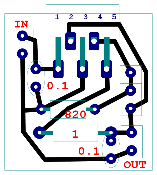

Cadmir ha scritto:si hai ragione ho spostato il condensatore in basso e mi sono scordato di abbassare anche la pista.
Perché fai il giro dell'oca? Togli la pista in basso e metti il piedino direttamente sulla pista orizzontale, così che il piedino superiore si trova all'altezza giusta e ti evita di dover fare quella U.
Per la saldatura che materiale posso usare per la giunzione di due componenti?
I reofori piegati se i componenti sono vicini, altrimenti spezzoni di filo di rame.
Il tutto saldato con una lega di stagno di tua scelta (io mi trovo bene con la Sn60Pb38Cu2)

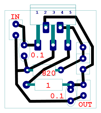

Guarda un po' qui:
Se non usi quei resistori mastodontici puoi renderlo ancora un po' piú compatto. E se vuoi puoi metterne uno su un lato e uno sull'altro del PCB, risparmiando ulteriore spazio.
Se vuoi usare questo layout, sta a te verificare che non abbia fatto pasticci spostando le piste.

Se si vuole raggiungere almeno il mezzo ampere in uscita prima della limitazione, sarebbe bene usare un resistore da 0,82 Ω al posto di quello da 1 Ω. Forse però anche così ci sarà da fare qualche aggiustamento stante l'ampia tolleranza della tensione tra pin 2 e pin 5 dell'L200. Tale tensione è nominalmente di 0,45 V, ma può variare tra 0,38 V e 0,52 V (da datasheet).
Riguardo ai resistori quello da Rsc è bene che sia da un paio di watt, ma quello da 820 Ω ha veramente dimensioni esagerate.

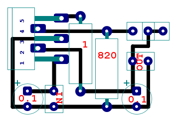

Non ho capito se l'OP voglia farlo su PCB o millefori ma io quello schema lo vedo con Rx da 2W e l'altra resstenza da 1/4W e due condensatori ceramici.
Si puo' fare di meglio ma io lo farei cosi':
