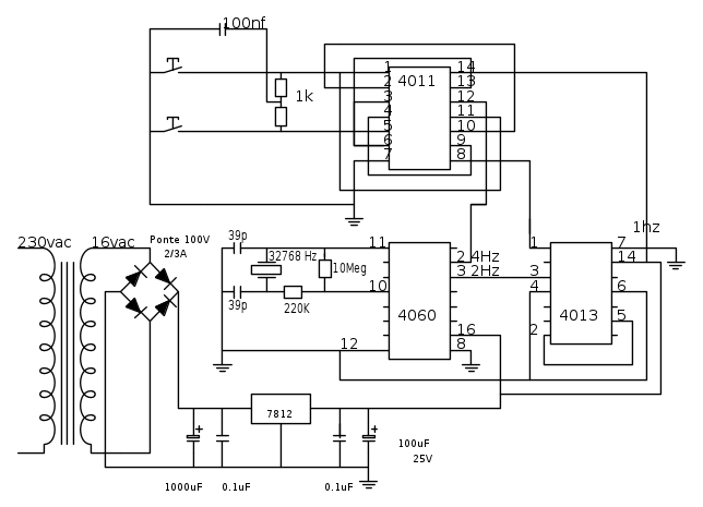

Datemi un'aiutino...sono andato a comprare una decina di 4011 (per tenerli a casa i restanti) e sto tentando di fare il cambio frequenza con i 2 pulsanti...ma mi sto confondendo molto...da dove devo prendere l'OUT ? #-o :roll:

Messaggioda Foto Utentesimo85 » 26 mag 2011, 19:36
Di quale output stai parlando? Del 4011 ?% ???

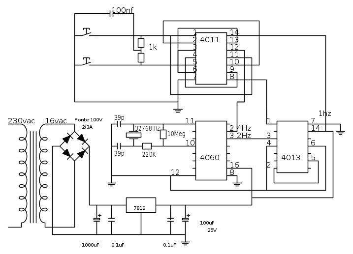

Marco ragionandoci un po' ho trovato il modo di fare avanzare minuti e ore...dimmi se è giusto...

[225] Re: OROLOGIO DIGITALE SENZA PIC
Messaggioda Foto Utentemarco438 » 26 mag 2011, 21:01
Hai visto, te lo avevo gia' spiegato come fare.E' estremamente semplice e sono contento che tu ci sia arrivato da solo (o quasi).
Ora non ti resta che cominciare a disegnare il layout del circuito; ti ci vorra' una millefori di almeno 15 cm. di lato per alloggiare i connettori che avranno ben 42 contatti (poi la massa ed altre eventuali che se ne mangeranno circa 12). A meno che tu non voglia alloggiare sia le resistenze che le decodifiche nella scheda display; in questo modo i collegamenti si ridurrebbero a 26/28.
Vedi tu come preferisci fare. O_/
[226] Re: OROLOGIO DIGITALE SENZA PIC
Messaggioda Foto Utentecarlomusumeci » 26 mag 2011, 21:21
carlomusumeci ha scritto:Datemi un'aiutino...sono andato a comprare una decina di 4011 (per tenerli a casa i restanti) e sto tentando di fare il cambio frequenza con i 2 pulsanti...ma mi sto confondendo molto...da dove devo prendere l'OUT ? #-o :roll:
Certo ora non mi resta che il layout...Perfetto sono contento che sia giusto...ma gli 1N4148 vanno bene?mi aiuteresti a risolvere il problema che ho sopra citato? perche non riesco...

[227] Re: OROLOGIO DIGITALE SENZA PIC
Messaggioda Foto Utentemarco438 » 26 mag 2011, 21:35
Hai lo schema davanti con la piedinature e tutto, ti manca solo il collegamento dell'alimentazione; che altro aiuto vuoi?
[228] Re: OROLOGIO DIGITALE SENZA PIC
Messaggioda Foto Utentecarlomusumeci » 26 mag 2011, 21:38
no non mi manca l'alimentazione...mi manca l'uscita con frequenza 1 o 2...e non riesco a collegarla...negli schemi che mi hai dato tu...l'uscita va a utilizzare i nand pin 1 2 e 3 che gia sono utilizzati... :shock:

[229] Re: OROLOGIO DIGITALE SENZA PIC
Messaggioda Foto Utentemarco438 » 26 mag 2011, 21:57
Bisogna che ti spieghi meglio, altrimenti perdiamo inutilmente il nostro tempo.
Visto che non abbiamo ancora deciso come portare avanti la parte finale comprendente i circuiti aggiuntivi, le due uscite non devono essere collegate, per il momento, a niente!
Indicale soltanto specificando le corrispondenti frequenze.
Numera immediatamente i pin del 4011! Chi legge il circuito deve poter capire subito con cosa ha a che fare.

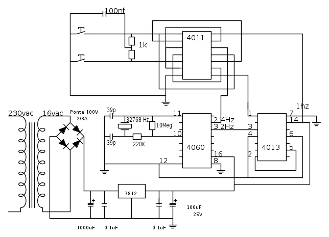

[230] Re: OROLOGIO DIGITALE SENZA PIC
Messaggioda Foto Utentecarlomusumeci » 26 mag 2011, 22:12
