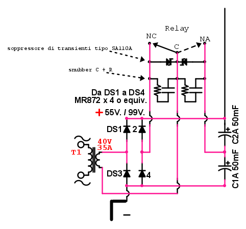

Ho quasi terminato la PCB del circuito commutatore e mi è sorto un dubbio: occorrerà uno snubber o comunque qualche componente utile ad impedire eventuali sfiammate tra i contatti del relè durante la commutazione delle due tensioni di ponte e duplicatore ? :-k

Messaggioda Foto Utentesetteali » 2 nov 2020, 11:58
E' vero, credo anch'io che sia doveroso metterci qualcosa sui contatti.
Ho pensato ad un paio di soluzioni che dovranno essere valutate dai più esperti, una soluzione è quella di usare dei soppressori di transienti, tipo SA100A oppure due reti RC dove c'è però da calcolare i valori dei componenti.
Metto la parte di schema dove è necessario intervenire
Alex
(Giuseppe Giusti) <<

Messaggioda Foto Utentegianniniivo » 2 nov 2020, 13:21
Ciao Alex, grazie per il consiglio, ma dove diavolo li hai presi quei diodi che non li trovo sul mio solito sito? Non hai un'altra sigla?

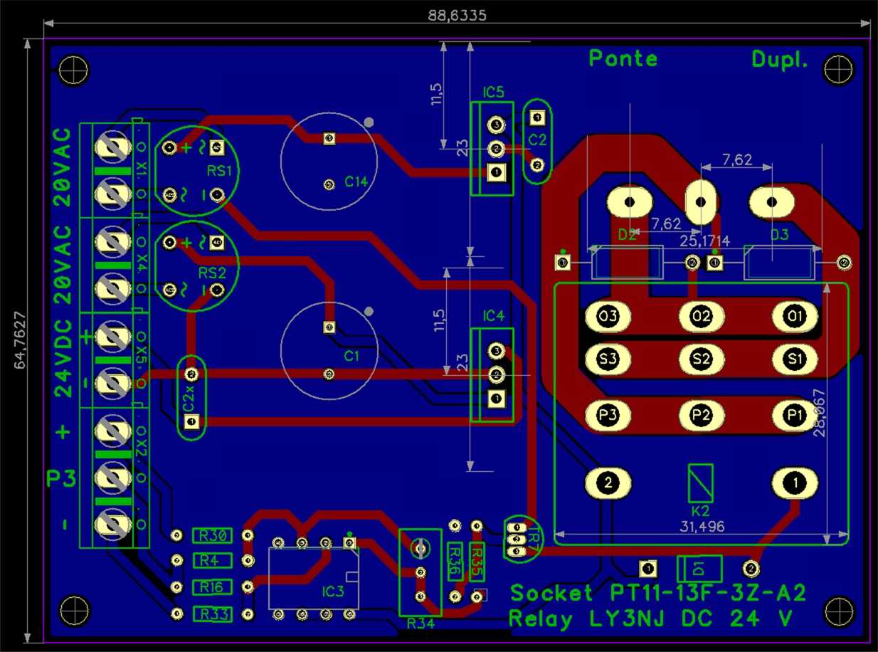

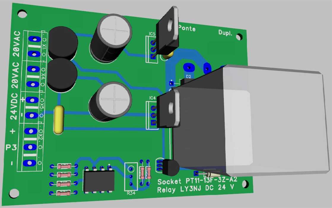

Messaggioda Foto Utentegianniniivo » 2 nov 2020, 20:24
Beh, direi che la PCB del commutatore, del suo alimentatore e dello stabilizzatore della tensione ausiliaria potrebbe anche essere definibile come completata. In realtà attendo ancora una risposta ma cedo che il più sia fatto. Sono stato un po' comodo con gli spazi, in particolare con i condensatori e con i regolatori, onde lasciare libertà di aumentare le capacità di filtro e le dimensioni dei dissipatori sui regolatori, anche se dubito che qualcuno possa ritenerlo indispensabile.
Alcuni footprint non sono visibili in 3D in quanto non presenti nella libreria del CAD, pazienza, quando sarà
pronta la PCB fisica la pubblicherò.
PCB 3D
PCB 2D

[228] Re: COMMUTAZIONE AUTOMATICA DI TENSIONE
Messaggioda Foto Utentesetteali » 4 nov 2020, 18:41
Ciao Ivo e buonasera a tutti,
ho visto che te hai utilizzato due soppressori di transienti e probabilmente vanno benissimo.
Speravo in qualche visita per discutere il valore o la scelta dei componenti da usare, io non sono in grado di dare queste risposte, posso solo dire che la tensione massima non arrivi a 100 V e quindi quelli usati dovrebbero essere giusti, ma di dubbi ne posso avere alcuni, uno riguarda il fatto di poterli usare in quel punto, non so se è continua e alternata e i soppressori di transienti sono adatti a tensioni alternate?
Perciò se non fossero adatti andrebbe utilizzato l'altro sitema.
Usando una rete RC dovrai rivedere la PCB.
Alex

[229] Re: COMMUTAZIONE AUTOMATICA DI TENSIONE
Messaggioda Foto Utentegianniniivo » 4 nov 2020, 22:15
Ciao Alex, buona sera al Forum.
Sono anch'io in attesa di conferma perché quei diodi non li ho mai utilizzati e non li conosco più di tanto.
In quel punto circuitale lavorerebbero in DC ma il dubbio sorge sulla loro idoneità a sopprimere possibili sfiammate del relè.
Come dici, se non dovessero risultare efficaci, dovrei sostituirli con snubber classici (che andrebbero anche calcolati) ma l’ingombro mi costringerebbe ad ingrandire la PCB. Spero che arrivi qualche riscontro dagli amici del Forum così potrei completare la PCB e generare i gerber…
