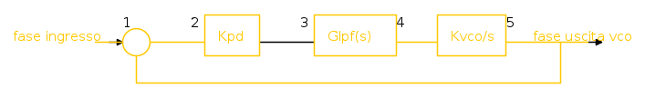

We ma mi hai abbandonata??? Volevo chiederti un aiutino su una cosa.
Considerando il modello linearizzato e quindi guardando semplicemente lo schema a blocchi, come posso esprimere
il legame ingresso pll - uscita del filtro ??

parolina ha scritto:Considerando il modello linearizzato e quindi guardando semplicemente lo schema a blocchi, come posso esprimere
Lo schema a blocchi a cui fare riferimento è quello che avevi disegnato in [161] che riporto qui:
Nell'analisi del transitorio dovresti già aver ricavato la funzione di trasferimento
H_1(s) = \frac{\varphi_\text{out}(s)}{\varphi_\text{in}(s)}
Giusto?
Ora, tenendo conto dello schema a blocchi, qual è la relazione tra \varphi_\text{out}(s) e la tensione di uscita del filtro?

In realtà ci sono novità..ho convinto il prof ad andare più avanti e quindi andremo a realizzare praticamente un demodulatore con pll. Infatti mi ha aggiunto un capitolo: Progetto di un PLL a 10.7 MHz con intervallo di aggancio di 800kHz. Infatti poiché adesso lo abbiamo rigirato a demodulatore mi ha detto di aggiungere nel paragrafo in cui parlo del modello non lineare anche il legame ingresso uscita del filtro..poiché adesso l'uscita del filtro è quella che a me interessa in quanto rappresenta proprio il segnale demodulato ovvero il modulante ...

Indicando l'uscita del filtro conv_{ctr}(s)
ho che \varphi_{out}(s) / v_{ctr}(s)=K_{vco}/s

Non avevo fatto correzioni, perché l'espressione che avevi scritto in [235] è giusta; \varphi_\text{out}(s)/\varphi_\text{in}(s) l'hai già ricavata (o la trovi sul libro): dividi quest'ultima per \varphi_\text{out}(s)/V_\text{ctr}(s) e ottieni V_\text{ctr}(s)/\varphi_\text{in}(s).

Ora mi chiedo una cosettina...in Spice quando ho ricavato la funzione ad anello chiuso del PLL considerando come uscita la fase d'uscita del VCO dal grafico d'uscita ho letto la banda del Pll che avevo ricavato anche analiticamente.
Ora considerando come uscita la tensione di controllo (lo faccio perché adesso il mio pll è un demodulatore!) e calcolando sempre la funzione di trasferimento ottengo questo bel grafico a campanella che guardo e riguardo...e mi chiedo...che informazioni mi da?
