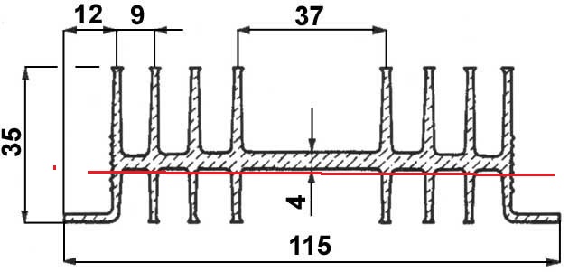

Pensavo che, se le caratteristiche termiche lo permettono e visto che disponi di un officina meccanica, potresti asportare la parte inferiore dei dissipatori onde poterli appoggiare direttamente alla parete posteriore del contenitore.

Questo me lo devi dire tu, io non conosco le caratteristiche di quei dissipatori.
Per meglio capirci, intendevo questo:
[235] Re: Strumenti indispensabili
Messaggioda Foto UtenteTONYSTARK » 14 nov 2011, 21:22
Avevo inteso benissimo, :D
Il problema è che, praticamente si dimezzerebbe la superficie con la quale si scambia calore e credo che non sarebbe sufficiente la parte restante

[236] Re: Strumenti indispensabili
Messaggioda Foto Utentemarco438 » 14 nov 2011, 21:31
Penso che si perderebbe circa un terzo della capacita' dissipativa. Fossi in te farei due calcoli.
Per i diodi, direi qualcosa di questo genere:http://it.rs-online.com/web/c/?searchTerm=diodi+rettificatori&sort-by=default&sort-order=default&applied-dimensions=4294668848&lastAttributeSelectedBlock=Corrente%20massima%20forward
[237] Re: Strumenti indispensabili
Messaggioda Foto Utentemarco438 » 14 nov 2011, 21:38
Ripensandoci, pero', se la parte posteriore del dissipatore entra "totalmente" a diretto contatto della parete metallica del contenitore, una buona parte del calore andrebbe a disperdersi su quest'ultimo.
Quindi farei i calcoli su una perdita del 20%.
Naturalmente prendilo come un calcolo spannometrico.
[238] Re: Strumenti indispensabili
Messaggioda Foto UtenteTONYSTARK » 14 nov 2011, 21:59

[239] Re: Strumenti indispensabili
Messaggioda Foto Utenteisd88 » 14 nov 2011, 22:37
spannometricamente (se il dissipatore non è enorme) semplicemente dividi la superficie dopo la modifica per quella iniziale ed otterrai il coefficiente da moltiplicare al flusso termico, e l'inverso lo moltiplichi per la resistenza termica.

[240] Re: Strumenti indispensabili
Messaggioda Foto Utentemarco438 » 15 nov 2011, 10:27
Perche' non mi dici le caratteristiche termiche di quei dissipatori?
Potrei fare due conti un po' piu' precisi.
