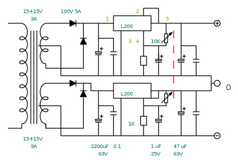

Messaggioda Foto Utentemarco438 » 16 nov 2011, 13:23
Eccolo Foto Utentealev; questo e' lo schema di massima,
alev ha scritto:
Scusate, ma non me la sento di spulciare 24 pagine di thread :mrgreen:
Davvero? Non credevo di aver scritto tanto.

[257] Re: Strumenti indispensabili
Messaggioda Foto UtenteTONYSTARK » 21 nov 2011, 22:18
Signori, le (SPERO) mie ultime due domande prima di montare l'apparecchio...
1- Nell'articolo di Foto Utentemarco438 per il calcolo della RSC risulta la formula Imax = 0,45 : RSC.
spero il valore della RSC sia pensato in kilo Ohm altrimenti sono nei guai...
2- il trasformatore che ho comperato, e che il negoziante mi ha assicurato che va bene per il mio scopo, anche se mi fido più di voi che di lui in effetti... ma non divaghiamo, tale trasformatore presenta du coppie di morsetti 0-24. collegando il tutto come riportato di seguito, non creo problemi cortocircuitando il meno del primo canale con il più del secondo? Scusate come sempre il mare di ignoranza

[258] Re: Strumenti indispensabili
Messaggioda Foto Utentemarco438 » 22 nov 2011, 9:26
Ti rispondo in fretta e furia perche' in questi giorni sono piuttosto impegnato in problemi di carattere personale.
0.45 : RSC sta a significare che se vuoi limitare la corrente a 450mA devi adoperare una resistenza da 1 ohm (nell'articolo ci sono vari esempi che penso ti siano sfuggiti).
Anche per il trasformatore, e' richiesto l'uso di due avvolgimenti a zero centrale e di due diodi ( e non il ponte).
Spero che qualche anima buona del forum possa darti le altre dritte che ti servono perche', come detto, non posso dedicarti il tempo che sarebbe necessario.

[260] Re: Strumenti indispensabili
Messaggioda Foto Utentealev » 23 nov 2011, 8:00
TONYSTARK ha scritto:Qualche anima pia potrebbe aiutarmi per la storia del ponte di diodi? il mio trasformatore ha 4 uscite, divise in 2 coppie, sulle quali sono riportati i valori 0 24
Se non ho capito male, dovrebbero essere due secondari da 24 V collegabili in serie (48 V) oppure parallelo (24 V e corrente raddoppiata); è possibile usarne anche uno solo.
