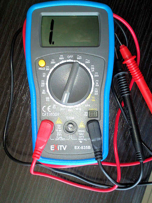

antonyb ha scritto: ...Ho misurato in cc e mi da 7.51v, sempre dalla staffa al telaio del 7812...
:-) Però, quasi 8 V dal telaio al riferimento del regolatore... credevo di meno, è quasi la tensione che misuro tra il telaio del mio ampli per chitarra e il termosifone... :roll: O_/
Messaggi: 15309
[262] Re: Dove prelevare 12 V dal sintoamplificatore Denon?
Messaggioda Foto Utenteantonyb » 25 set 2013, 17:24
Quello è, anzi con il nuovo multimetro oscilla tra 8.14v a 8.26v..
La cosa bella è che misurando l'isolamento allo stesso modo di prima mi da sempre 1 :mrgreen: :mrgreen: alla fine era il multimetro :mrgreen:
Ora metto sto fusibile così chiudo tutto, mi sorge un dubbio siccome metto il fusibile sui 18v AC, se c'è un corto sui 12v DC il fusibile salta lo stesso? altrimenti ne metto due!!
Vediamo se ho imparato qualcosa, secondo me si, perché il raddrizzatore va in corto anche lui..
