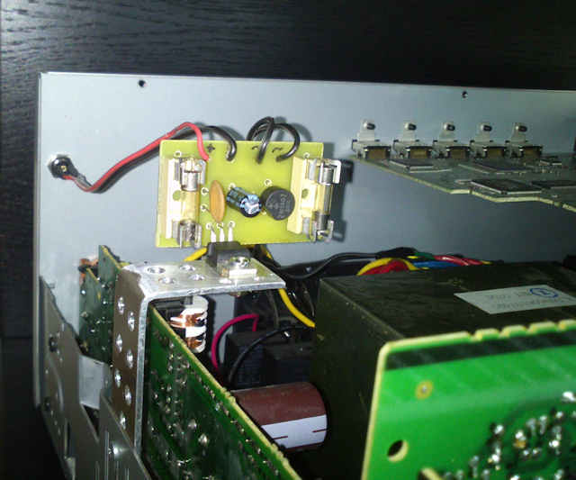

[284] Re: Dove prelevare 12 V dal sintoamplificatore Denon?
Messaggioda Foto Utenteclaudiocedrone » 27 set 2013, 13:12
:-) Ehm, per quanto mi riguarda, se vuoi che non mi arrabbi, devi giurarmi che c'è qualche supporto non visibile in foto e che non hai "appeso" tutta la scheda di alimentazione solo ai piedini di quel povero regolatore... O_/
Messaggi: 15309
[285] Re: Dove prelevare 12 V dal sintoamplificatore Denon?
Messaggioda Foto UtenteFedericoSibona » 27 set 2013, 13:16
Sei incorreggibile!
Adesso il PCB ha più peso e più aggetto rispetto a prima e potrebbe gravare troppo sui reofori dell'integrato. Occhio a limitare la tensione (intendo tensione meccanica) dei cavi di in ed out ed a non urtare in nessun modo il PCB.
5.022 3 5 8
Messaggi: 3951
[286] Re: Dove prelevare 12 V dal sintoamplificatore Denon?
Messaggioda Foto Utenteantonyb » 27 set 2013, 14:10
Volevo fare il PCB ancora più grande per fissarlo alla staffa, ma siccome pesa 3g in più tra fusibili e portafusibili, ed è più lungo di 6mm e più largo di 5 mm ho rifatto tutto come prima..
Tranquilli va benissimo così, una volta chiuso non lo tocca nessuno :mrgreen:
Foto Utenteantonyb
1.969 3 8 12
Messaggi: 1653
[287] Re: Dove prelevare 12 V dal sintoamplificatore Denon?
Messaggioda Foto Utenteclaudiocedrone » 27 set 2013, 15:10
antonyb ha scritto: ...Tranquilli va benissimo così, una volta chiuso non lo tocca nessuno...
:-) Contento tu... ti assicuro però che tempo e vibrazioni (anche se è un apparecchio "statico" e non trasportabile) complottano silenziosamente in tuo sfavore :mrgreen: ; una cosa relativamente semplice che potresti fare per metterti al riparo da brutte sorprese potrebbe essere di prendere una bacchetta di plastica (in questo momento ho davanti agli occhi un "tubicino" semirigido che teneva "in forma" un paio di scarpe acquistate l'altro giorno da mia moglie... che sarebbe adatto allo scopo !), tagliarla a misura e inserirlo tra la basetta e il pannello dove hai fissato il connettore, praticare un foro sulla basetta in un punto libero dalle piste di rame e un altro sul pannello e fissarla con due viti (bloccandole poi per maggior sicurezza con una goccia di adesivo). O_/
Te possino però... bastava meno di un centimetro in più di basetta alla sinistra del portafusibile a sinistra della foto e ci mettevi una staffetta a "L" fissata sulla staffa :roll: ...

[288] Re: Dove prelevare 12 V dal sintoamplificatore Denon?
Messaggioda Foto Utenteantonyb » 27 set 2013, 15:41
Heheh il vizio di fare PCB piccoli me li avete attaccati voi :mrgreen: infatti ero partito con questo viewtopic.php?f=1&t=47306&start=60#p438704
comunque va benissimo gli faccio un piccolo rinforzo e sono a posto, è piccolissimo e leggerissimo non avrà problemi..
