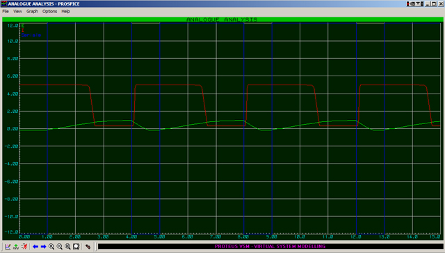

Ho simulato il circuito con R2 da 1.8K (così al piedino ho 9 mA) ma ovviamente ho dovuto decuplicare C1 per mantenere il tempo di carica del circuito RC perché col diodo, la base del transistor non parte più da -12V ma da 0. E così va lo stesso, ma ho alcune domande da farti:
1 - quanto è grande un condensatore da 4'700 uF? Si trova facile?
2 - così facendo Q1 non satura in tempo brevissimo ma ci mette un po', più di mezzo secondo: così il relè si trova per tutto quel tempo percorso da correnti intermedie. E' un comportamento comunque sano? Nella pratica può portare a strani giochi di contatti sul lato commutazione?
3- così facendo si avrebbe assorbimento dalla porta per tutto il tempo in cui l'hd è comunque spento, mentre prima no giusto?
Tu pensi che quella corrente di 30 mA (che per altro dura mezzo secondo per ogni spegnimento) di cui parlavo nel post precedente può essere pericolosa da giustificare questa modifica, o si può sopportare?

Messaggioda Foto UtenteJackomo » 18 ott 2008, 13:44
g.schgor ha scritto:Io davo per scontato che tu volessi usare per C1 un condensatore elettrolitico
(quindi polarizzato e che non puo' essere caricato inversamente):
http://cgi.ebay.it/ws/eBayISAPI.dll?Vie ... 0193284820
Condensatori per CA di grande capacita' sono difficili da trovare,
ingombranti e costosissimi.
Scusa non ho capito bene che intendi. Anch'io pensavo ad un elettrolitico, mi chiedevo solo quanto fosse grande un elettrolitico da 4700uF per questioni di inscatolatura del circuito (perché ora mi è venuto in mente che potrei fare questo circuito doppio per due porte USB) e se fosse difficile reperirlo.
g.schgor ha scritto:Circa il transistor, proverei con un tipo di minor potenza (ad es 2N3904)
che potrebbe mogliorare le cose. (ma anche col 2N2222 la simulazione in
MicroCap mostra una rapida transizione)
Ho provato col transistor che mi hai consigliato e va un po' meglio, intorno ai 200 ms (vedi grafico) secondo te è accettabile?
In più mi interesserebbe sapere che ne pensi su queste due cose che chiedevo nel post precedente:
1) si usura la porta a stare tutto il tempo in massimo assorbimento? (il 99% del tempo che il computer è acceso il piedino si troverà a -12V ovvero l'hd arà spento)
2) quel picco di 30 mA di assorbimento potrebbe compromettere la porta oppure alla porta non glie ne frega niente, continua a erogare 9 mA e se il circuito chiede di più pazienza?

[34] Re: Salvatemi: interruttore software via porta seriale
Messaggioda Foto Utenteg.schgor » 18 ott 2008, 15:27
Jackomo ha scritto:Anch'io pensavo ad un elettrolitico
Ma allora come facevi a caricarlo a -12V?
Jackomo ha scritto:si usura la porta a stare tutto il tempo in massimo assorbimento?
la porta sta comunque o a +12V o a -12V (e' progettata per questo)
Jackomo ha scritto:quel picco di 30 mA
Se R2=1.5K , quel picco non c'e' piu'.

Messaggioda Foto UtenteJackomo » 18 ott 2008, 17:46
Ommadonna questo è importante! Mi ha sollevato un dubbio enorme: Prendi come riferimento il circuito che ho postato il 17 ott 2008, 21:57 nella pagina precedente. Il grafico delle tensioni su Q1 che mi esce da Proteus è quello che ho allegato qui. Vuoi dire che è impossibile? Cioè il potenziale da cui comincia a caricarsi l'RC al 3° secondo non è -12V ma 0 ??
Minchia che dubbio!! Possibile che il simulatore pigli un abbaglio simile?
la porta sta comunque o a +12V o a -12V (e' progettata per questo)[/quote]
Sì chiaro, intendevo dire che al di là della tensione che c'è sempre, mentre nel circuito iniziale sul piedino scorreva corrente solo durante il periodo +12V e durante il tempo di scarica dell'RC (ed era il picco cui mi riferivo), poi una volta scaricato C1 sul piedino non fluiva più corrente, ora invece con la modifica che hai proposto sul piedino scorre costantemente corrente: quando c'è +12 quella che passa attraverso il transistor, quando c'è -12 quella che passa attraverso il diodo fra massa e base (il tuo consiglio). Sbaglio? Quindi quello che chiedo non è se è sano che sul piedino ci sia sempre -12V ma se è sano che sul piedino scorra sempre corrente, cioè se si usura.
