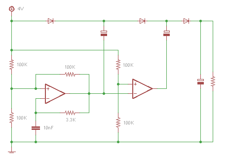

Messaggioda Foto Utentedavidde » 11 set 2009, 15:04
Ciao a tutti,
ecco qua, questo è quello che sono riuscito a fare:
Pompa di carica.png (3.18 KiB) Osservato 2729 volte
La prima sezione dell' operazionale genera la frequenza dell' oscillatore (con quei valori, R= 3,3K e C= 10n dovrebbe essere all' incirca sui 20KHz) mentre la seconda sezione prelevando il segnale dall' uscita del primo stadio si occupa dell' inversione di fase per la carica del secondo condensatore.
Cosa ne dite secondo voi può funzionare a livello concettuale ?

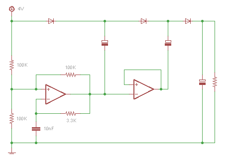

[38] Re: Regolatore LDO e stabilizzazione a 5V
Messaggioda Foto Utentedavidde » 11 set 2009, 16:14
O forse sarebbe meglio così :

[39] Re: Regolatore LDO e stabilizzazione a 5V
Messaggioda Foto Utentebrabus » 11 set 2009, 16:32
Ciao David.
Ho una perplessità riguardo il secondo schema. Il secondo amplificatore operazionale può commutare solo se la tensione all'uscita del primo risulta inferiore al livello "basso" in uscita dal secondo, o superiore al livello "alto".
Essendo i due operazionali molto simili, temo che la commutazione del secondo stadio sia un po' critica.
Inoltre non abbiamo ancora informazioni circa l'andamento della tensione all'uscita del primo stadio.
A causa dell'impedenza d'uscita non nulla, temo che la carica del condensatore seguirà un andamento esponenziale inverso, e non arriverà "subito" al livello "alto" o "basso".
Sto ancora riflettendo sul primo schema, non mi pare che ci siano problemi di sorta riguardo l'oscillazione e la cascata C-D. Nutro qualche perplessità sul condensatore di filtro all'uscita, per le prime prove io proverei a toglierlo ed osservare l'andamento della tensione sul carico R. Dovrebbe essere un segnale continuo con una componente quadra sovrapposta; i fronti dell'onda quadra, in effetti, dovrebbero assomigliare più a dei picchi smussati...
Il mio timore è che il condensatore d'uscita filtri questi picchi, e modifichi la dinamica del circuito (temo che impiegherà il famoso "secondo" a raggiungere la tensione prefissata all'uscita).
In aggiunta, non mi sovviene alcun metodo per dimensionare correttamente quella capacità di filtraggio. Ci devo pensare.
P.S.: Ho il TDA2822 sotto mano, appena accendo il saldatore faccio un prototipo.
Alberto.

[40] Re: Regolatore LDO e stabilizzazione a 5V
Messaggioda Foto Utentedavidde » 11 set 2009, 16:49
Ciao brabus,
il secondo schema lascia dubbioso anche me, lo eviterei anch' io. L' unico vantaggio sarebbe soltanto eliminare due resistenze.
Per quanto riguarda il primo schema andiamo per gradi così forse riusciamo a capire meglio.
Questa sera costruisco il primo stadio soltanto così vediamo praticamente quali siano i risultati.
Comunque secondo me i 20-30 kHz di frequenza d' oscillazione ce li scordiamo a meno di non utilizzare capacità ridottissime ...
Appena ho fatto vi aggiorno.
