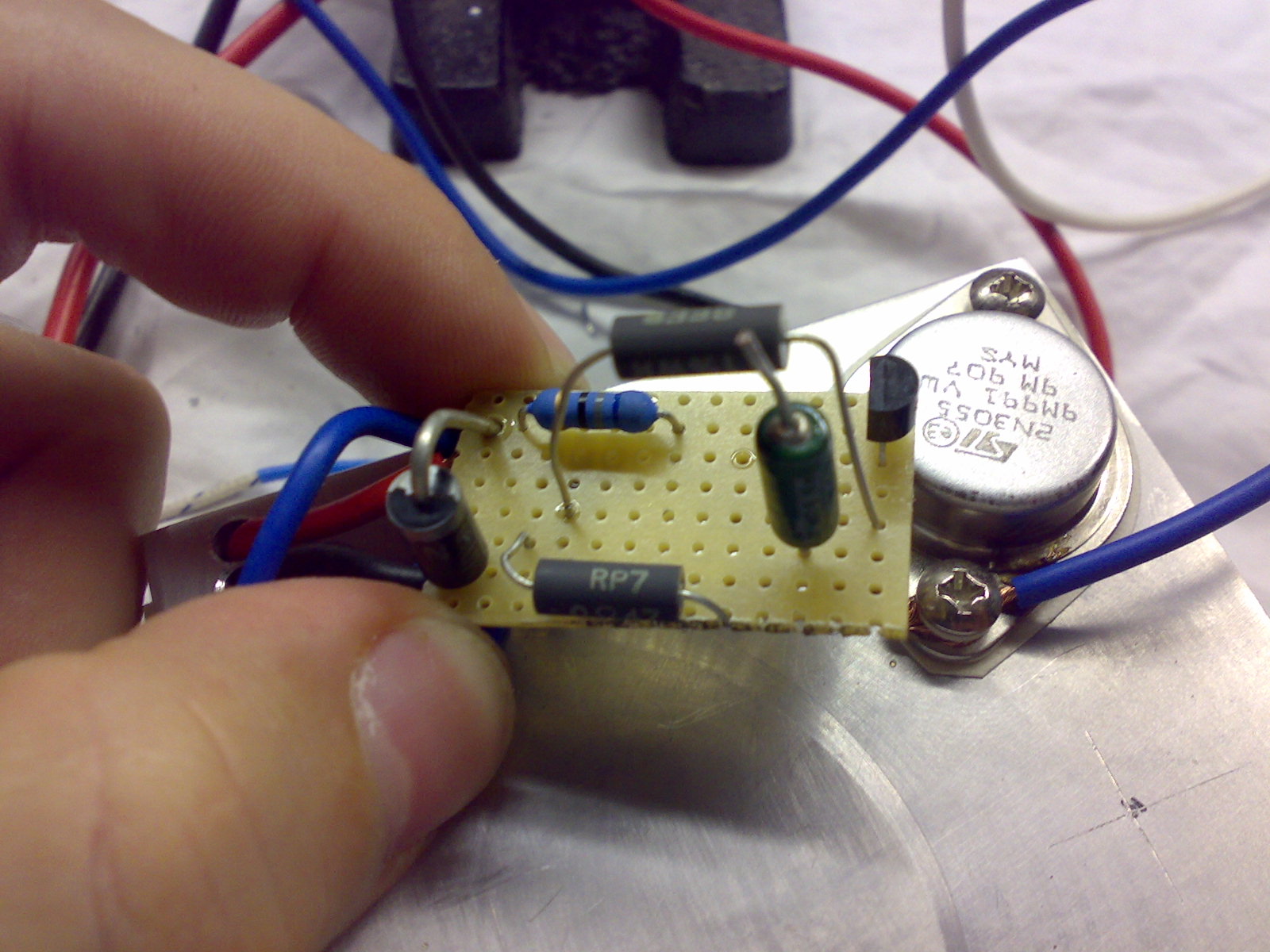

Manda una foto del retro del montaggio ( e delle connessioni al 2n3055)

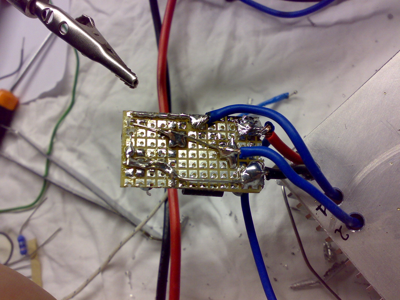

Allora ti mando le due foto dei collegamenti è un po un pastrocchio ma ho dovuto modificare quello esistente :D
Allora per il 2n3055 ho utilizzato un isolante a 1000V che avevo ed funziona alla grande anche come conduttore di calore percui ho risolto cosi come la mica (è isoato elettricamente provato con il tester).
Ora per le resistenze mi sono fidato di quello che dice RS puoi anche controllare.....
Vedrai una resistenza scollegata è per le prove con carico...L'ho sostituita come da te specificato ed esce 2850mA a 12,5V...

Nel catalogo RS le due resistenze da 2 watt sembrano giuste, la resistenza da 68 ohmo da te usata sembra diversa da quella del catalogo, che appare di aspetto e dimensioni diverse. Quella usata da te sembra una normale resistenza da 1/2 watt.
Prima di fare prove con queste resistenze e' necessario risolvere il problema della resistenza da 68 ohm, perche' se si surriscalda si modifica il valore.

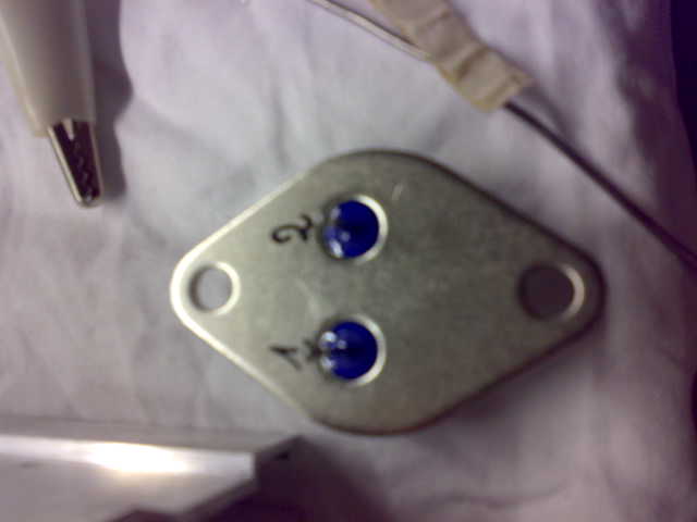

I collegamenti della basetta sembrano giusti, restano da vedere i collegamento del 2n3055. I fili che partono dalla basetta e che entrano nel foro contrassegnato con 1 deve essere la base, quello con 2 e' emettitore, giusto ?
Inoltre sarebbe stato piu' corretto mettere il 2n3055 al centro del dissipatore, e non in un angolo: si migliora l'efficienza
di dissipazione.
In ogni caso le due resistenze da 2 watt se non c'e' carico devono restare fredde.
E per favore, manda foto piu' piccole, basta meno della meta' di quelle da te inviate :D

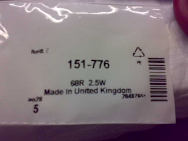

Le resistenze mi sembravano anche a me però sulla bustina c'e scritto 2,5Watt invece sul RS dice che è da 3 bohoo

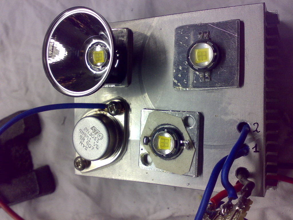

Comunque ho provato a collegarne 4 in serie di due ma scaldano sempre anche a vuoto,le due piu piccole a vuoto non scaldano,per quanto riguarda la dissipazione è che devo iserire 3 led sul dissipatore che è dotato di ventola percui è per bisogno di spazio che è messo li da una parte come vedi in foto un prototipo :mrgreen: piu piccolo

come si vede dalla bustina

é collegato con i numeri che ho scritto sil 2n3055
Non mi sembra una buona idea mettere il 2n3055 nello stesso dissipatore dei led, perche' dal quel che so dovrebbero scaldare parecchio anche loro.
Ad ogni modo occupiamoci del problema resistenza. Nel sito RS mettono come dimensioni:
Lunghezza corpo 11,5 mm, 13,5 mm (max.)
Diametro corpo 5,3 mm, 6 mm (max.)
Come lunghezza ci saremmo, ma come diametro decisamente no, e poi l'aspetto e' completamente diverso. Io non ho mai visto resistenze da 2,5-3 watt di quelle dimensioni. Certamente si possono fare resistenze che funzionino ad alte temperature tranquillamente, ma cosi piccole non ne ho mai viste di quella potenza.
I numeri che hai messo sul 2n3055 sembrano giusti.

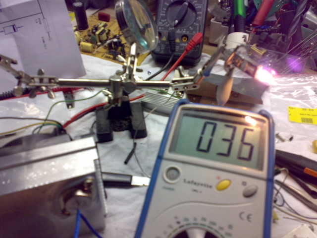

Allora alle estremità della resistenza da 68 ohm 10,70 V a quelle da 2 watt 0,70 con carico 12 V 55Watt 2,44 A
Senza carico alle estremita di quella da 68 ohm 11,70 e a quelle da 2 watt 0,04 V

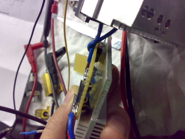

Allora ho risolto il problema con una resina isolante elettricamente sia sulle reistenze che sul 2n3055 come da foto non supera i 37 gradi a 2400mA ma che conduce calore ed la regolazione della corrente con due resistenze in serie da 0,39 ohm e una da 0,47 al posto di due da 0,47 appena finito posto il risultato............ :shock:
benissimo, stavo proprio pensando a come risolvere il problema delle vibrazioni, che in una moto da fuoristrada potrebbero non essere insignificanti :wink:
Ok, forse sarebbe stato meglio prevedere un sistema di regolazione fine, con trimmer resistivo, verdremo nella versione II dell'accrocco. Facci sapere.
