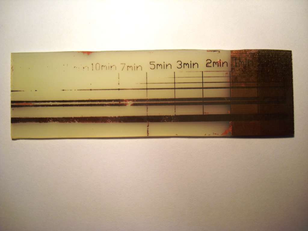

[40] Re: Realizzazione PCB
Messaggioda Foto UtenteGalaxi93 » 25 gen 2010, 17:34
Salve a tutti,
vedendo questa discussione mi è venuta voglia di provare anche io a creare PCB. Avevo tutto il necessario tranne le lampade a UV (fotoincisione). Poi ho trovato un faretto piccolo piccolo da 300WATT!!!! .
Allora ho creato con autocad una serie di linee di spessore diverso divise verticalmente da altre linee che ne separano le varie durate di esposizione. Fatto tutto ho stampato, come suggerito da stex90, su carta fotografica e il risultato è stato che anche dopo 30minuti di esposizione (questa è la durata massima che ho preso in considerazione) la basetta non è si fotosensibilizzata... Allora ho provato con la carta acetata, solo che la stampante Epson che ho io non lo accetta nemmeno (non lo vede), mentre le Hp si (tutte stampanti a getto d'inchiostro). Stampato, fotoinciso, sviluppato ed ecco il risultato:
Certo non è perfetta (forse doveva stare ancora un po' del FeCl3) però non è mica male. Esposizione di 2-3 minuti e 5minuti nel cloruro ferrico.
Le linee, in ordine dall'alto, sono da: 0,05mm, 0,1mm, 0,2mm, 0,5mm, 1,2 doppia con distanza da 0,25mm, 2,52mm.
Consigli per migliorare?
Galaxi93.
