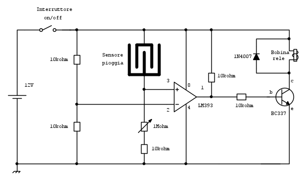

Non hai modo di fare due belle foto, una lato componenti e l' altra lato "piste" del circuito ?
Il relé comunque sarebbe il caso di cambiarlo... non dovrebbe danneggiare il transistor perché la versione AC della bobina ha una resistenza di 50ohm e per mantenerlo eccitato serve una corrente di circa 220mA che il BC337 sopporta tranquillamente. Con la versione in DC ti basterebbero però soltanto 70mA.
Se riesci a fare le foto inviale, altrimenti prepara il tester che cominciamo a fare qualche misura...
[EDIT:]
Rispetto allo schema del messaggio [12] mi sono dimenticato di disegnare una cosa importante. Devi aggiungere un diodo in antiparallelo alla bobina del relé per proteggere il transistor durante l' apertura. Ti posto qui sotto lo schema rivisto:
Il diodo è un comunissimo 1N4007 o similare. Puoi trovarlo montato anche su una scheda elettronica di recupero, questa è la sua forma:

ciao Davidde :D per le foto ci posso provare ma non so se ci si capisce qualcosa che per fare le saldature è stato un po un problema specialmente per LM393.perché il relè si è attivato subito appena ho dato corrente al circuito?è come se il relè fosse attaccato direttamente al trasformatore.perché?ciao grazie :D

Messaggioda Foto Utentedavidde » 28 mag 2010, 15:57
eclisse ha scritto:perché il relè si è attivato subito appena ho dato corrente al circuito?
E come faccio a dirtelo? Le cause possono essere innumerevoli... se hai la possibilità posta le foto.
Hai aggiunto il diodo ?

Messaggioda Foto Utentedavidde » 28 mag 2010, 21:25
Scusami eclisse ma ti avevo chiesto, se possibile, di fare delle belle foto o per lo meno comprensibili..... cosa me ne faccio di quelle :? ? Probabilmente anche tu che l' hai montato guardandole non sapresti dirmi nemmeno i colori delle resistenze.... prendi in mano il tester che forse è meglio ....
Scollega il relè, poi alimenta il circuito:
1- Che tensione misuri mettendo il puntale nero sul pin4 e il rosso sul pin8 dell' integrato?
2- Qualche componente si scalda in modo eccessivo ?
3- Il sensore di pioggia è collegato al circuito ?

Messaggioda Foto Utenteeclisse » 29 mag 2010, 12:41
ciao :D scusa per le foto ma è il massimo che ho potuto fare.Ho trovato un errore quindi lo sto rifacendo appena finito lo provo se non dovesse andare faccio come mi hai detto e ti invio i valori della V.ciao grazie :D
la tensione tra 4 e 8 è di 6v, però ai terminali del trasformatore hò 9v.l'errore stava nel aver collegato il pin 8 al pin 5.
infatti prima di scollegare il tutto avevo provato e la tensione che mi dava era 0v.l'LM393 è quello che scotta ora cosa devo fare?ciaogrz :D
