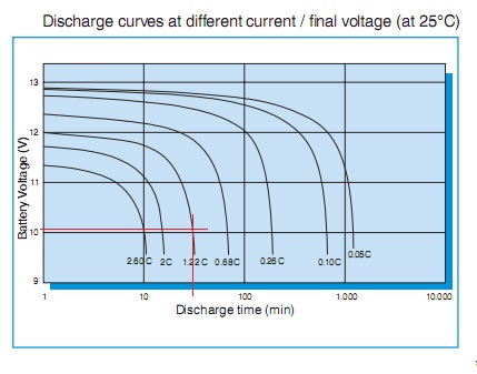

Due domandone pratiche...
:D
In corrispondenza di quale tensione della batteria viene stacccato il carico?
Supponendo che la batteria sia completamente carica,
quanti minuti resta accesa la lampadina da 100W (prima che il circuito stacchi il carico)
se uso una batteria al piombo sigillata 12V 9Ah - FIAMM FGH20902 ?

[32] Re: Durata di ricarica batterie
Messaggioda Foto UtenteLelettrico » 17 ott 2010, 18:24
La c'è scritto che se sei a 0.1 C dura un po meno di un'ora e la Vbatt scarica è 10V
Terzo grafico nel DS

Messaggioda Foto UtenteMark1982 » 17 ott 2010, 20:23
Ho dato un'occhiata anche io al Datasheet per la durata, ma ho guardato le tabelle alla terza pagina (sotto al grafico che mi ha indicato Lelelettrico)..
Se suppongo un assorbimento a potenza costante di 100W la durate è di mezzoretta...

[35] Re: Durata di ricarica batterie
Messaggioda Foto UtenteLelettrico » 17 ott 2010, 20:40
Una volta che avrò capito per bene com'è fatto lo schema in questo caso (batteria piombo e lampadina 100W) e una volta saputo quanto dovrebbe satere accesa la lampadina,
Mi correggo non 0.1 era 1.1 C, in quanto I = W \ V = circa 10A per 100W a 10 V
dal grafico circa 50 minuti Vsc = 10 V stando larghi

[36] Re: Durata di ricarica batterie
Messaggioda Foto UtenteMark1982 » 17 ott 2010, 20:46
Grazie per l'informazione: la durata è perfetta!

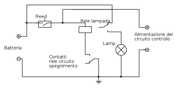

Nello schema che mi avevi mandato qualche tempo fa, per caso manca un tratto che collega la lampada al + della batteria, come ho indicato qui sotto?
Immagine
Nel frattempo ti metto lo schema "pratico" e molto "visuale" complessivo di tutto il circuito di stacco e del circuito della lampada. Uno schema per gente poco competente di elettronica come me..
Potresti controllare (con calma e senza fretta) che tutti i collegamenti siano giusti e che ogni componente sia collegato nel modo giusto?
Speriamo bene...

[39] Re: Durata di ricarica batterie
Messaggioda Foto UtenteLayer » 18 ott 2010, 13:30
Ciao Mark, nel frattempo ho rivisto i calcoli sui partitori per la differente tensione da rilevare (batt. scarica) tra NiMH e piombo.
Nel circuito originale Davidde aveva fatto i calcoli per batterie NiMH e considerava la soglia per definirle scariche a 9.6V. Nel caso delle batterie al Pb in genere la singola cella viene considerata completamente scarica quando raggiunge la tensione di 1.7-1.75V. Per una batteria da 12 V (6 celle) equivale quindi a 10.5 V (considerando 0.75V/elemento).
In realtà la differenza fra 9.6 e 10.5 V è ancora nel range di regolazione del trimmer di taratura, quindi teoricamente potresti non cambiare nulla nel circuito, ma sei un po' al limite (la regolazione del trimmer sarà quasi tutta verso un estremo). Se vogliamo essere più certi di rientrare comodamente nell'intervallo di taratura ti consiglierei di modificare il valore della resistenza da 22K tra il piedino "+" dell'integrato e il positivo di batteria, portandolo a 27K. In questo modo dovresti raggiungere la taratura (scatto del relè a 10.5 V) con il trimmer regolato quasi a metà corsa, situazione ideale, anche tenendo conto delle varie tolleranze dei componenti in gioco.
Ripeto: dovresti essere dentro anche lasciando tutto così, ma sei un po' al limite.
Vedo ora la tua aggiunta! :D
Ehmm... SI, avevo dimenticato il collegamento che hai evidenziato!! (Complimenti! Mi hai beccato in castagna! :mrgreen: )
Ora mi guardo lo "schemone", poi appena ho un attimo ti dico. Idem per la taratura, anche se la trovi descritta nel post indicato.
Buona giornata! :)

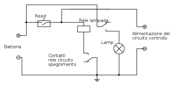

[40] Re: Durata di ricarica batterie
Messaggioda Foto UtenteLayer » 18 ott 2010, 13:49
Ho dato una guardata e mi pare tutto ok! :) Non ho visto nulla di errato. Ti ho solo evidenziato (a mano ed in modo osceno!) i collegamenti che andranno fatti con cavo di grossa sezione (per via della corrente che li percorre). Gli altri fili possono essere qualsiasi. Ti ho anche indicato (ma erano giuste) le lettere dei pin del transistor.
QUESTO il tuo schema.
Ciao!
EDIT: Attenzione! Con lo schema così disegnato il reed dovrà sopportare tutta la corrente della lampada (circa 8A!). Non so se attualmente lo faccia senza problemi. In questo caso ok così. Altrimenti basta modificare il collegamento che TU mi avevi aggiunto come da questo schema:
In questo modo il reed comanda SOLO il relè di potenza e la corrente della lampada non lo attraversa! :wink:
INOLTRE (colpa mia!) esiste un errore formale nel disegno, infatti il collegamento del + al relè di potenza andrebbe al centrale del deviatore e non al laterale come abbiamo sempre disegnato sino ad ora... :roll:
Insomma, la versione definitiva dovrebbe essere questa:
:wink:
