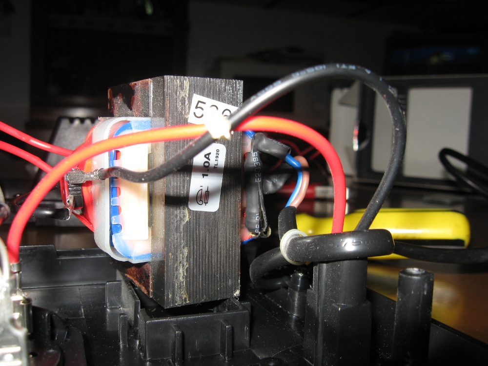

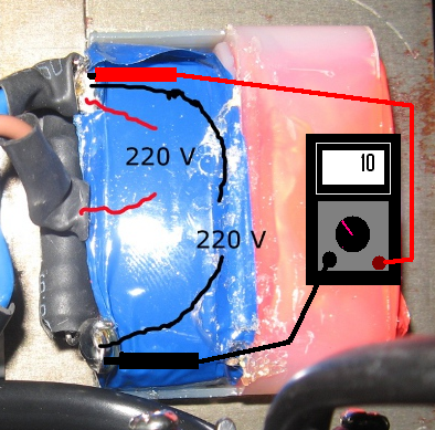

salvopizzi ha scritto:quindi i tuoi punti A e B corrispondono ai terminali che io ho contrassegnato con il verde e in cui non misuro nulla.
se è così allora il trafo ha il primario andato,però volendo insistere... :D ... mi chiedevo se fosse possibile avere un'immagine migliore in cui si possa vedere bene la situazione sul primario, compreso il misterioso componente.
Layer ha scritto:non capisco la presenza di tre punti di saldatura sul trasformatore (post [20])... :roll: Possibile che uno serva solo da ancoraggio per il fusibile? (sicuramente ho sparato la seconda di oggi... :oops: ).
Salve Layer, in effetti l'immagine è poco chiara, ed io ho ipotizzato un normale circuito primario, anche se mi verrebbe d apensare che il primario sia un circuito serie, del tipo un trafo con ingresso 110+110 Vca..ora la cavolata l'ho detta anch'io----- :D
comunque speriamo che salvopizzi ci posti un'immagine chiarificatrice----- :mrgreen:

Eccovi un altro foto, non so se sarà utile, ma purtroppo ho solo questa e non potrò farne altre per un po di giorni visto che sono studente fuori sede.

l'etichetta sul fondo del trafo indica che il componente "misterioso" è un fusibile da 1 A, e poiché si nota che la termoretraibile sullo stesso componente è tagliata lo si può anche testare (portata in Ohm)con il tester per provarne l'integrità.
[36] Re: Aiuto riparazione caricabatteria auto..
Messaggioda Foto Utentesalvopizzi » 31 gen 2011, 15:49
Lo vedi tagliato perché l'ho visionato per vedere se fosse interotto e sembra essere intero.
E comunque l'ho testato ponendo le sonde tra i due terminali (senza dissaldarlo) dandomi quel famoso 1 ohm!

a questo punto direi che il trafo , o meglio il primario del trafo è andato, avevo anch epreparato l'immagine per la verifica nei punti esatti, avendo l'immagine poco chiara, la posto comunque.. :( ..

salvopizzi ha scritto:Mi sapreste dire cosa devo chiedere al negoziante, oltre che portare quello vecchio?
quanto hai indicato al topic 17
salvopizzi ha scritto:Infine sulla parte anteriore si legge 230V~ ,50-60 Hz,
2,7 A arith.,55w
direi di rimanere su queste caratteristiche; mi viene però un dubbio,se il circuito primario (avvolgimento) si è aperto,(misura eseguita come in ultima immagine postata topic 37 con il tester in portata Ohm e segna "0") ovvero interrotto come mai il fusibile è rimasto integro ?...mah..a proposito anche sul nuovo non dimenticare di inserire un fusibile rapido di protezione sul primario.

Mi sa che ti sei perso questa foto che ho postato successivamente perché la prima era sbagliata
Immagine
Ti dico questo perché continui a indicare quei due morsetti che però sono quelli del fusibile quindi dove tu hai disegnato il tester misuro 1 ohm, negli altri due misuro infinito!!
