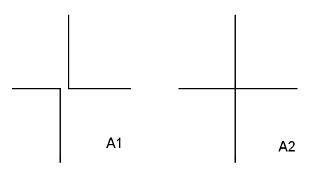

movlw ha scritto:Non per spirito di polemica ma per chiarire un vero problema molto infido sugli schemi disegnati senza pallini, faccio vedere due esempi pratici.
Con una sovrapposizione si avrebbero gli stessi problemi anche usando i punti di connessione
movlw ha scritto:Aggiungo uno stralcio di uno schema di piccola complessità ma con un minimo numero di incroci (tipico esempio dello schema di filatura all'interno di una macchina)
Tu lavori con schemi piu' complessi ? =D>
movlw ha scritto:Immaginatevi di lavorare su uno dei fili e di spostarlo di qualche posizione: cosa succederebbe se non ci fossero i pallini?
e se invece ci fossero ... cambierebbe qualcosa ? :mrgreen:

Premessa:
POC := Puntini su Ogni Connessione
PSI := Puntini Solo dove Indispensabile
Nei due esempi che porti, il primo conduce a un disegno che se POC viola le regole ed è subito identificabile mentre se PSI risulta valido. Il secondo esempio fallisce per entrambi (nessuno è infallibile...).
POC 1 / PSI 0 :cool:
Lo schema di esempio non è molto complesso: con gli attuali micro da 80 pin, di fili su uno schema ce ne sono una miriade. Con i pallini c'è qualche possibilità di cavarsela, senza non c'è proprio verso.
Edit: aspetta, aspetta... anche nel secondo è identificabile l'errore se POC! Lo è certamente in un'altra parte dello schema!
POC 2 / PSI 0 :cool: :cool: :cool:

Il caso in cui anche la convenzione POC fallisce c'è. E' quello mostrato qui sotto (e che mi è pure capitato...)
