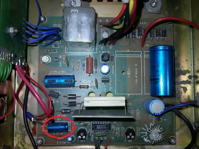

Prima di testare i finali e' necessario fare un controllo che ti avevo chiesto qualche post fa'.
La mia impressione e' che, visto che il trasformatore ha piu' di un'uscita, gli otto diodi che si vedono in alto sulla foto siano due "ponti" separati che portano ad altrettanti condensatori.
Sarebbe utile inoltre controllare la tensione sulle varie uscite del trasformatore, da misurarsi sia in alternata che in continua, quindi sui terminali dei condensatori.
Per stasera direi che puo' bastare.

Le uscite sono a posto sia in alternata che continua, in tutto sono 4, 2 di potenza da 36 e 24 volt che fanno capo ad un relay prima di entrare sul doppio ponte raddrizzatore, i condensatori sono in parallelo(ora è uno solo ma se dovesse andare in porto la riparazione lo ordino da internet), ricordo bene che il relay switchava quando si passava la tensione dai 0/15volt ai 15/30.
Le altre due uscite di sezione minore sono da 36 e 8volt, quella da 36 possiede un piccolo ponte di Graetz dedicato, quella da 8volt possiede un solo diodo in serie ad un capo dell'uscita a 8volt che va a finire su un condensatore da 16volt 470uf.
Credo siano dedicate all'alimentazione dell'integrato e alla bobina del relay.

Ora procedo con la misurazione delle tensioni sul regolatore, ho già trovato qualcosa che non va, ai capi di questo condensatore cerchiato di rosso da 35v 220uf non rilevo alcuna tensione.

Si si, sicurissimo dopo per sicurezza riprovo, tra pin 6/7 non c'è continuità, credo che questo alimentatore sia leggermente diverso dall'altro presente sullo schema, le tensioni su una parte di circuito risultano più alte, anche sul datasheet le tensioni gestibili dal regolatore risultano più alte dei suoi fratellini minori, infatti non si spiegherebbe l'elettrolitico da 63 volt 220uf, ai suoi capi rilevo 53 volt.
Edit:
Guardando meglio anche lo schema presenta un condensatore da 63volt 220uf.
L'unico che non viene caricato è quello postato sopra cerchiato di rosso.

Il condensatore ai capi del quale non rilevi nulla e' quello in parallelo all'uscita; cio' fa pensare che anche li non ci sia tensione.

Per il condensatore da 35 volt su cui non rilevo tensione cosa mi dici?
