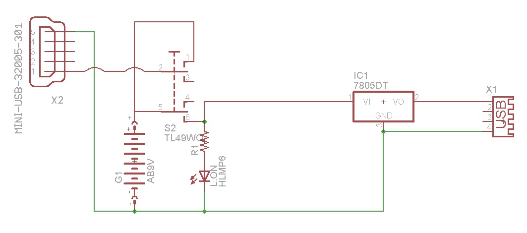

Secondo lo schema, direi doppio
maggio93 ha scritto:QUESTO È QUELLO CHE DEVO FARE:
Senza titolo-1.jpg (51.07 KiB) Osservato 1815 volte
Per curiosità, senza fare schemi, come si può usare un deviatore singolo? Forse lo zero centrale si può togliere.

Messaggioda Foto Utenteangus » 13 gen 2012, 18:44
alev ha scritto:Per curiosità, senza fare schemi, come si può usare un deviatore singolo? Forse lo zero centrale si può togliere.
Lo zero centrale si può lasciare.

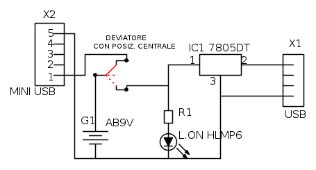

Messaggioda Foto Utentemir » 13 gen 2012, 18:45
alev ha scritto:come si può usare un deviatore singolo?
forse così...? modificate se errato...
[37] Re: Microswitch... ma esiste??
Messaggioda Foto Utentealev » 13 gen 2012, 18:48
^_^ ad entrambi :ok:

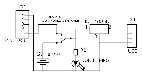

[38] Re: Microswitch... ma esiste??
Messaggioda Foto Utenteangus » 13 gen 2012, 18:49
Io direi più che altro così (che poi è uguale, ma mi piace di più :mrgreen: ):

[39] Re: Microswitch... ma esiste??
Messaggioda Foto Utentemir » 13 gen 2012, 18:51
angus ha scritto:Io direi più che altro così:
ok, si ha anche l'imbarazzo della scelta.. :mrgreen:
