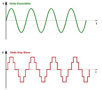

Per riassumere: l'onda uscente da un inverter può essere:
- sinusoidale pura
- sinusoidale a gradini (step wave, che approssima la sinusoide con più gradini)
- sinusoidale modificata (onda quadra con valore di tensione di picco ed efficace uguale alla sinusoide)
- onda quadra
Da un sito di produttore di UPS ( http://www.ets.campania.it/interattivi.html )
Alcune apparecchiature non riescono a funzionare con un onda NON SINUSOIDALE:
- Alimentatori PFC
- Motori elettrici
- Trasformatori Elettrici
- Bobine elettromagnetiche (relè, contattori, elettrovalvole)
- Apparecchiature elettromedicali
- Inverter
- Stufe a Pellets
- Lampade fluorescenti con reattore standar (reattore+starter)
anche se per qualche voce sarebbe opportuno specificare meglio e qualche altra mi lascia un po' dubbioso

Pero` e` a tre livelli, e al volo non saprei che spettro ha, mentre facendo i conti viene un risultato curioso.

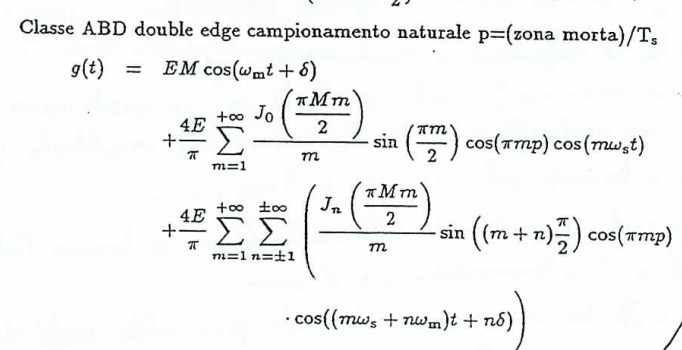

In realta` non ha tutti i torti, a me non viene in mente di aver mai visto lo spettro di quell'onda specifica a tre livelli. Ho provato a fare il conto ed e` venuto fuori un risultato che non mi aspettavo
Poi sono andato a cercare lo spettro di una generica modulazione a tre livelli, che e` questa:
La cosa interessante e` che la formula generale la si trova, perche' e` usata "professionalmente", mentre lo spettro di una sinusoide modificata e` solo usata negli inverter di bassa qualita`, dove spesso si mette un filtro "proviamo se va" e la conoscenza dello spettro analitico e` inutile.
Nella formula di sopra, M e` l'indice di modulazione, p e` la frazione di zona morta,
e` la frequenza della portante,
quella della modulante. Se si mette M=0 e p=1/4 si ha lo spettro della sinusoide modificata.

L'onda quadra modificata e` quelle che fa 0, +V, 0, -V... ed e` la forma d'onda rossa nella prima figura di [33]: quella e` un'onda quadra a tre livelli. Invece l'onda rossa della seconda figura di [33] e` una 5 livelli.
