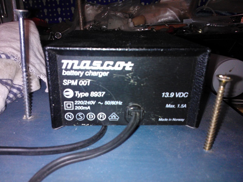

Messaggioda Foto Utentecrovax » 5 apr 2013, 16:52
Credo proprio sia stabilizzato, infatti se collego un tester all'uscita mi segnala proprio 13,9v. Non so se è proprio un buon metodo per capire se effettivamente stiamo parlando di un alimentatore stabilizzato lineare o meno, ma fino ad ora ho sempre fatto cosi :P
Foto Utentecrovax
401 3 5 7
Messaggi: 1068
Iscritto il: 3 mar 2011, 20:50
Località: Catania
[32] Re: Semplici caricabatterie NiMh
Messaggioda Foto UtenteFedericoSibona » 5 apr 2013, 16:57
Puoi postare una foto o descriverlo? Ha una marca e/o delle scritte?
Per sapere se l'alimentatore è stabilizzato si dovrebbe caricare l'uscita, ad esempio con un resistore di potenza (es: 20ohm ed almeno 10W) o una lampadina 12V di circa 10W e vedere se la tensione scende significativamente.

[33] Re: Semplici caricabatterie NiMh
Messaggioda Foto Utentecrovax » 5 apr 2013, 17:23
Ho allegato una foto, spero sia utile!
Purtroppo non ricordo assolutamente di cosa fosse questo alimentatore..

[34] Re: Semplici caricabatterie NiMh
Messaggioda Foto Utentecrovax » 6 apr 2013, 17:58
IsidoroKZ ha scritto:Non mi piace. Usa l'alimentatore da 24 V con i valori che avevo detto. La ragione e` che piu` abbassi la tensione di alimentazione piu` piccole diventano le resistenze e peggiore diventa il generatore di corrente che emulano. La tensione di cella varia da 1V circa a cella scarica fin oltre 1.4V a cella carica.
Con quell'alimentatore da 13.9V prendi uno o due LM317, li metti in configurazione di generatore di corrente con una resistenza da 6ohm (2 resistenze da 12ohm 0.5W in parallelo) e hai un generatore di corrente che eroga 200mA che vanno bene per entrambi i pacchi batterie. Se metti due generatori di corrente con 2 LM317 puoi caricare due pacchi contemporaneamente.
La ricarica del pacco da 9.6V potrebbe essere un po' "impiccata" verso la fine, ma ce la fa.
I 317 devono essere dissipati con una aletta.
Scusa se approfitto della tua pazienza, ma sto cercando di fare una cosa completa! :D
Se volessi, posso aggiungere un ulteriore generatore di corrente costante per ricaricare anche una batteria al piompo da 2v? Oppure visto che è di diverso tipo ha bisogno di una ricarica differente?
grazie! :)

[35] Re: Semplici caricabatterie NiMh
Messaggioda Foto UtenteIsidoroKZ » 6 apr 2013, 19:42
Il piombo si carica in modo diverso, corrente limitata e tensione costante. Potresti usare un LM200 oppure il circuito che ti era stato consigliato vari post fa, con LM317 che da` la tensione costante e un transistore e qualche altro componente che limitano la corrente. Se parti da 14V circa e scendi a 2, il regolatore scalda MOLTO, ci vuole un buon dissipatore.

[39] Re: Semplici caricabatterie NiMh
Messaggioda Foto UtenteFedericoSibona » 8 apr 2013, 14:23
Avevo scritto che se, aprendo l'alimentatore/carica batterie da 13,9V, si trova qualche trimmer per regolare la tensione di uscita, guadagnare qualche decimo di volt in più in uscita sarebbe utile per la ricarica del pacco da 9,6V.
