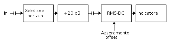

Per quanto riguarda i resistori, posso sceglierne con tolleranza all'1% o migliore (posso anche selezionarli in rapporto, dato che ne ho un certo numero).
Per l'azzeramento dell'offset, credo che l'unica soluzione sarebbe quella di prevedere un azzeramento per lo stadio amplificatore (complicato), ed uno per il convertitore. Usando un operazionale a basso offset per risparmiare un azzeramento, credo che rischierei comunque di ottenere qualcosa come 0,8 mV all'uscita, che sul fondoscala è un errore in continua dello 0,4%, che in effetti non è poco.
Da quanto mi hai fatto osservare, quindi, deduco che le cose si semplificherebbero notevolmente se accoppiassi ciascuno stadio in alternata. Questo limiterebbe il campo di applicazioni dello strumento, ma mi assicurerebbe una miglior precisione (e una scocciatura in meno nella taratura) nelle applicazioni che affronto più frequentemente (ovvero la misura di segnali alternati).
Ero stato troppo ottimista, quindi grazie per avermelo fatto notare. :-)
Ad ogni modo, mi rendo conto che con un approccio simile non sia possibile ottenere la precisione che ci si aspetterebbe da uno strumento più sofisticato (e costoso), ma l'esigenza è quantomeno quella di ottenere uno strumento portatile (ed economico) che permetta di fare misure a valore efficace vero con una ragionevole accuratezza, anche considerato il costo (che a conti fatti è dalle parti della... trentina d'euro, comprando all'estero).
Dunque, supponendo che i requisiti si riducano essenzialmente alla misura in AC con una banda che permetta misure significative almeno in campo audio, mantenendo un approccio economico, ritieni che sia conveniente ricorrere alla configurazione invertente?
Grazie ancora. :-)

Messaggioda Foto UtenteDirtyDeeds » 27 mag 2013, 21:51
nikiT ha scritto:Questo limiterebbe il campo di applicazioni dello strumento, ma mi assicurerebbe una miglior precisione
Sì, sono dell'idea che ti convenga limitarti a fare uno strumento per misura delle tensioni alternate. In genere, nei multimetri buoni, gli amplificatori e gli attenuatori per la DC sono diversi da quelli per AC proprio perché le esigenze sono diverse. Volendo economizzare, conviene limitarsi a un solo tipo di misura.
Cerchiamo allora di capire quali saranno i due problemi principali che dovrai affrontare per ciò che riguarda la risposta in frequenza.
1) Estensione della risposta. Supponi che la banda del tuo amplificatore sia limitata in alto da un singolo polo a cui corrisponda la frequenza di taglio f_\text{H}. Il modulo del guadagno del tuo amplificatore può essere scritto come
G(f) = \frac{G_0}{\sqrt{1+\left(\dfrac{f}{f_\text{H}}\right)^2}}
Alla frequenza f = f_\text{H} hai un errore del 30%, quindi normalmente si lavora a frequenze f \ll f_\text{H}. Se vale tale condizione G(f) può essere approssimato come
G(f)\approx G_0\left[1-\frac{1}{2}\left(\dfrac{f}{f_\text{H}}\right)^2\right]
con un errore di guadagno
\frac{\Delta G}{G_0} = \frac{G(f)-G_0}{G_0}\approx -\frac{1}{2}\left(\dfrac{f}{f_\text{H}}\right)^2
Se tu a 20 kHz volessi un errore inferiore all'1%, dovresti avere
\frac{1}{2}\left(\dfrac{20\,\text{kHz}}{f_\text{H}}\right)^2 < 10^{-2}
da cui f_\text{H} > 140\,\text{kHz}.
Analogamente, se la banda è limitata in basso da un polo con associata frequenza di taglio f_\text{L}, per f \gg f_\text{L} l'errore è
\frac{\Delta G}{G_0} \approx -\frac{1}{2}\left(\dfrac{f_\text{L}}{f}\right)^2
Se tu volessi a 20 Hz un errore minore dell'1% dovresti allora avere f_\text{L} < 2.8\,\text{Hz}. Nota come questi errori siano quadratici nelle frequenze di taglio: se f_\text{H} raddoppia (o se f_\text{L} si dimezza), l'errore diventa 1/4 di quello precedentemente calcolato.
2) Piattezza della risposta. In realtà, il problema descritto sopra è il minore. Il vero problema nasce dal fatto che se si vogliono impedenze di ingresso sufficientemente elevate (tipo 1 Mohm), l'effetto delle capacità parassite inizia a farsi sentire e all'interno della banda passante la risposta potrebbe non essere più piatta, specialmente se hai dei partitori.
Se si vede che l'effetto delle capacità parassite è significativo, bisogna prevedere una o più capacità di compensazione che vanno poi tarate. Per far questo si ha in genere bisogno di un generatore di segnali e di un oscilloscopio. Altrimenti ci si tiene l'errore aggiuntivo. Hai a disposizione un po' di strumentazione?

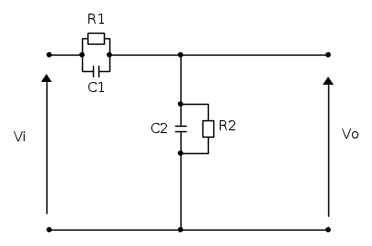

Foto UtenteDirtyDeeds, ne approfitto per chiederti una cosa sul partitore compensato. Ha senso ciò che mi sono immaginato qui di seguito per risolverlo?
Scrivo il partitore di tensione per le conduttanze:
\frac{V_o}{V_i}=\frac{G_1+sC_1}{G_1+sC_1+G_2+sC_2}=
=\frac{1}{1+\frac{G_2+sC_2}{G_1+sC_1}}
Ora, se la fdt non deve dipendere dalla frequenza, il denominatore non deve dipendere da s.
Quindi G_2+sC_2 deve essere una combinazione lineare di G_1+sC_1.
Chiamo k il coefficiente lineare di combinazione e scrivo l'equivalenza tra polinomi:
G_2+sC_2=k\left( G_1+sC_1\right)
I due polinomi sono uguali se sono uguali tutti i coefficienti, quindi ho che:
G_2=kG_1, cioè k=R_1/R_2
e
C_2=kC_1, cioè k=C_2/C_1
Per poter essere coefficiente di combinazione lineare k deve essere unico. Ho quindi che:
\frac{R_1}{R_2}=\frac{C_2}{C_1}
cioè
\tau_1=\tau_2
Inoltre il partitore, in queste condizioni diventa:
\frac{V_o}{V_i}=\frac{1}{1+k}=\frac{1}{1+\frac{R_1}{R_2}}=\frac{1}{1+\frac{C_2}{C_1}}
Ciao,
Pietro.
nomi

[37] Re: Protezione dell'ingresso di un operazionale
Messaggioda Foto UtenteDirtyDeeds » 29 mag 2013, 22:00
Direi che è corretto, ma è anche un po' lungo :-P
Una volta arrivato a
continua con
\begin{align}
\frac{V_o}{V_i} &= \frac{G_1+sC_1}{G_1+G_2 +s(C_1+C_2)} \\
&= \frac{G_1}{G_1+G_2}\frac{1+s C_1/G_1}{1+s(C_1+C_2)/(G_1+G_2)}
\end{align}
e a questo punto, perché i due polinomi siano uguali, si deve avere
\frac{C_1}{G_1} = \frac{C_1+C_2}{G_1+G_2}
ovvero
\frac{G_2}{G_1} = \frac{R_1}{R_2} = \frac{C_2}{C_1}

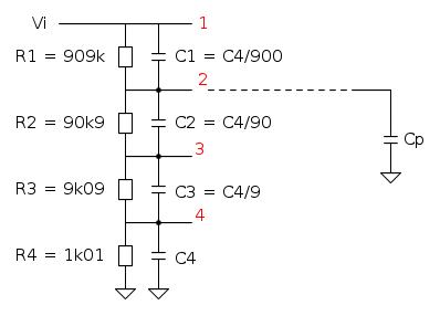

Comunque i problemi principali da affrontare nel progetto di un partitore compensato per più portate sono questi:
Siccome il rapporto tra il massimo e il minimo valore di resistenza è alto (900 per il circuito che stiamo analizzando), deve essere alto anche il rapporto tra il massimo e il minimo valore di capacità (in ordine inverso):
C_1 però non può essere troppo piccola, perché altrimenti risente troppo delle capacità parassite (di R_1 e del circuito attorno). D'altra parte, se si sceglie C_1 sufficientemente grande da poter trascurare le capacità parassite, si rischia di avere un partitore con una capacità di ingresso molto grande, che per un voltmetro non è molto bello (i voltmetri ci piacciono con impedenze di ingresso elevate).
A tal proposito si può facilmente dimostrare che, per il partitore disegnato sopra, quando vale la condizione di compensazione (ve lo lascio dimostrare :mrgreen: )
R_1C_1 = \ldots = R_4C_4
l'impedenza d'ingresso del voltmetro è equivalente a una resistenza
R_\text{e} = R_1+R_2+R_3+R_4 = 1000R_4 = 1.01\,\text{M}\Omega
in parallelo a una capacità
C_\text{e} = \frac{1}{1/C_1+\ldots+1/C_4} = \frac{C_4}{1000}
A partire dalla frequenza
f_\text{p} = \frac{1}{2\pi R_\text{e}C_\text{e}}
l'impedenza equivalente diventa prevalentemente capacitiva, e anche la partizione è di fatto dovuta alle sole capacità. Imponendo, per esempio, C_\text{e} = 100\,\text{pF}, si ha f_\text{p}\approx 1.6\,\text{kHz}. Ciò ha due conseguenze:
a) A partire da f_\text{p} il modulo dell'impedenza d'ingresso del voltmetro inizia a decrescere: a 160\,\text{kHz} si è ridotto a circa 10\,\text{k}\Omega.
b) A partire da f_\text{p} l'incertezza del rapporto di partizione dipende dall'incertezza delle capacità (e dai loro parametri parassiti). Mentre in commercio le resistenze si trovano facilmente con tolleranze dello 0.1% e basso coefficiente di temperatura, i condensatori si riescono a trovare con tolleranze al meglio dell'ordine dell'1%.
Sarebbe ragionevole ridurre di un fattore 10 la capacità C_\text{e}? E' possibile, ma si porta dietro qualche problema. Con C_\text{e}\approx 10\,\text{pF}, si deve avere C_1\approx 11\,\text{pF}, una capacità molto piccola. L'effetto dei parametri parassiti può allora essere mitigato rendendo C_1 variabile, sostituendola con un trimmer capacitivo, da tarare (lo si può tarare misurando la risposta all'onda quadra. Domanda cattiva: come la scegliamo la frequenza dell'onda quadra da iniettare? ;-) ). I trimmer però derivano e affidare tutta la capacità C_1 a un trimmer può essere pericoloso.
Dobbiamo poi anche tenere presente che le capacità parassite variano con la portata. Quando il commutatore è in posizione 2, la capacità d'ingresso dell'opamp, C_\text{p} è in parallelo alla serie di C_2, C_3 e C_4, che vale circa 100 pF quando C_\text{e}\approx 10\,\text{pF}. Quindi C_\text{p}, anch'essa dell'ordine dei 10 pF, non è trascurabile rispetto a questa capacità, e quando il commutatore viene spostato in posizione 3 le condizioni di compensazione variano in modo significativo. Sono quindi dell'idea che in un progetto come questo, se non si vogliono avere troppe rogne, bisogna accontentarsi di imporre C_\text{e}\approx (50\div 100)\,\text{pF}.
Una soluzione che permette di avere rapporti di capacità più limitati è quella di usare una rete a scala per realizzare le partizioni necessarie.
Va be' non sono stato molto organico, ma intanto vi lascio meditare su quanto scritto sopra... to be continued... ;-)

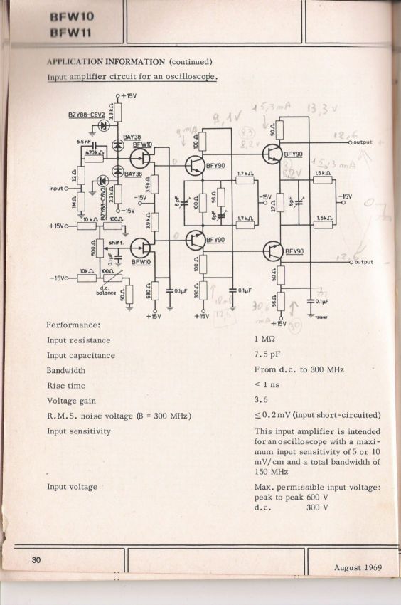

Messaggioda Foto UtenteBrunoValente » 30 mag 2013, 18:47
Tanto per tornare alle cose semplici: così Philips proteggeva l'ingresso degli oscilloscopi da 300MHz più di 40 anni fa
input oscilloscopio.jpg (71.19 KiB) Osservato 4669 volte
