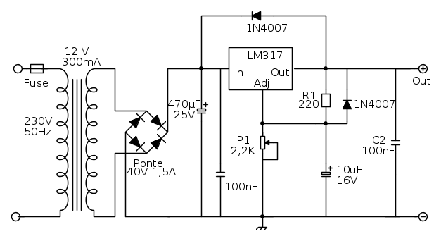

Scusate ma non capisco perché mi ha incollato solo il codice del circuito..

Ehm, manca il ponte di diodi per il raddrizzamento dell'alternata del secondario del trasformatore ed il condensatore C2 dovrebbe essere un elettrolitico da 470µF (meglio 1000µF) ;-)

Lo schema l'ho inserito io, pero' rileggiti le istruzioni per postare in FidoCadj.
Per quanto attiene il circuito, ci sono alcune cose da rivedere, come gia' accennato daFoto UtenteFedericoSibona.
Metterei il condensatore elettrolitico dopo il ponte (che non hai messo) e quello ceramico in uscita; poi un terzo condensatore tra R1 e GND per stabilizzare meglio il circuito ed un paio di diodi di protezione.
Questo e' il minimo sindacale; comunque, prima di andare avanti, ti consiglio la lettura di questo articolo.
P.S. Potenziometri da 2K non ci sono in commercio, dovrai metterlo da 2.2k.

Avendo un po' di tempo ho raffinato/completato un po' il circuito, anche per non dimenticarmi come si usa .
Schema cancellato e ripetuto nei post seguenti.

Se la massima tensione e' 12V, conviene mettere R1 da 220 ohm e P1 2200 ohm; si dovrebbe ottenere una regolazione piu' lineare.

Hai ragione, ho corretto lo schema ;-)

Chiedo scusa, ma, per voler fare il fine, ho sbagliato lo schema che ho postato in [34].
Ho praticamente cortocircuitato il condensatore da 10µF e mandato direttamente al riferimento il resistore da 220Ω ed ho dimenticato il pallino sul riferimento.
Qualcuno con i superpoteri potrebbe correggere lo schema o cancellare quel messaggio? ;-)

Vabbè, il circuito corretto è questo
Ho anche aggiunto in parallelo all'elettrolitico di livellamento il condensatore da 100nF da mettere più vicino possibile all'integrato per evitare auto-oscillazioni ;-)

FedericoSibona ha scritto:Vabbè, il circuito corretto è questo
Ho visto solo ora il post, altrimenti te lo avrei corretto io; comunque cosi' fai un po' di allenamento con FidoCadJ. :mrgreen:
FedericoSibona ha scritto:Ho anche aggiunto in parallelo all'elettrolitico di livellamento il condensatore da 100nF da mettere più vicino possibile all'integrato per evitare auto-oscillazioni ;-)
Se ne e' parlato a lungo in passato e, nel caso, pare che quel condensatore aggiunto, faccia piu' male che bene.
Le autooscillazioni dovrebbero gia' essere eliminate dall'elettrolitico.
Poi, sinceramente, io tutta questa criticita' in un circuito elementare con LM317 (vedi anche altro thread) non l'ho mai rilevata.
