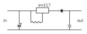

Il mio completamente scariche si riferisce al fatto che nn sono più capaci di alimentare i miei dispositivi :D
Si si, ho usato un lm317 in configurazione standard con una resistenza e un paio di condensatori..
Iscritto il: 24 mar 2010, 14:09
[32] Re: Circuito di ricarica batteria al piombo
Messaggioda Foto Utentemarco438 » 4 dic 2013, 20:31
Non hai risposto esaurientemente alla domanda di Federico; si puo' vedere uno schema?

[33] Re: Circuito di ricarica batteria al piombo
Messaggioda Foto Utentecrovax » 5 dic 2013, 11:31
marco438 ha scritto:Non hai risposto esaurientemente alla domanda di Federico; si puo' vedere uno schema?
Eccolo:
Per la piedinatura e i valori dei condensatori ovviamente basta seguire il datasheet ;)

[34] Re: Circuito di ricarica batteria al piombo
Messaggioda Foto Utentemarco438 » 5 dic 2013, 11:34
Quello che hai postato sembra essere un LM317 configurato come generatore di corrente costante mentre, nel tuo caso sarebbe piu' opportuna una configurazione a tensione costante limitata in corrente.

[35] Re: Circuito di ricarica batteria al piombo
Messaggioda Foto Utentecrovax » 5 dic 2013, 11:38
Ho sempre pensato, che per ricaricare celle al nimh o nicd, l'ideale sarebbe un generatore di corrente costante. Non è cosi? o.O
Anche qui sul forum (parecchio tempo fa) mi è stato consigliato..
