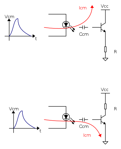

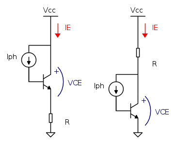

Messaggioda Foto Utentecarloc » 7 feb 2014, 12:33
In realtà non mi pare che il bipolo CE del transistor veda nessuna differenza nell'essere "sopra" o "sotto"..
le equazioni da scrivere nei due casi sono identiche, hai la caratteristica del fototransistor, qualcosa tipo
I_\tetx{E}=f\left(I_\text{LED},V_\text{CE}\right)
e poi la retta di carico
V_\text{CE}=V_\text{CC}-R\,I_\text{E}
il fatto è che l'ingresso è flottante e non c'è la reazione di tensione che si avrebbe se invece fosse in qualche maniera riferito allo zero volt.
Se vogliamo una differenza c'è :ok: ma riguarda solo il percorso preferenziale di chiusura della corrente capacitiva di modo comune.

Messaggioda Foto Utenteobiuan » 7 feb 2014, 13:14
carloc ha scritto:In realtà non mi pare che il bipolo CE del transistor veda nessuna differenza nell'essere "sopra"
E questo è certo...ma in uno dei due casi c'è il transistor sopra, e prelevi l'uscuita da tutt'altra parte.
Il punto è che non usando il transistor PNP, devi stare attento al calcolo della R per assicurarti da una parte velocità sufficiente, dall'altra tensione sufficiente, in modo identico (come mi fai notare giustamente) sia che la R la metti sopra sia sul collettore sia che sia sull'emettitore. Con il PNP invece, ti basta che la Vce del fotoaccoppiatore scenda di un volt ed hai un bel segnale digitale in uscita, portando tutta una serie di vantaggi sia in termini di velocità, che di robustezza (intesa come insensibilità del circuito a modifiche parametriche dovute ad agenti esterni, quali temperatura, sostituzione di componenti, aging...).

Messaggioda Foto Utentecarloc » 7 feb 2014, 14:06
Beh detto così può anche andare :ok: anche se per robustezza e velocità vorrei far due conti :D
Però avrò interpretato male, ma qui
obiuan ha scritto:....
il PNP serve a cambiare la polarità, nell'ipotesi che tu avessi prelevato il segnale dall'emettitore del fotoaccoppiatore perché lo volevi in fase con l'ingresso. Se non ti serve, puoi toglierlo e prendere il segnale direttamente sul collettore del fotoaccoppiatore.
mi pare tu dica proprio "usa il PNP se devi invertire la logica"...
e qui invece
obiuan ha scritto:Non sono tanto d'accordo sul prelevare l'uscita sull'emettitore..per raggiungere velocità alte devi tenere basse la R di emettitore, ma se la tieni bassa rischi che non saturi e quindi che non ti arrivi la tensione sufficiente a far leggere "1" alla porta.
mi pare tu rimarchi il fatto di "uscire di emettitore" sia il problema.
Mentre invece l'amplificatore esterno si può usare sia uscendo di collettore ed usando un PNP come hai fatto tu, sia anche al "rovescio" con NPN ed uscita di emettitore con effetti identici.
Infine nota che la cotante di tempo vista sul'uscita a domina la commutazione off->on ma quello che limita overall la velocità è la commutazione on->off che è governata sostanzialmente dalla ricombinazione in base e che normalmente è almeno un ordine di grandezza più lenta.
Soluzione: usare opto con base accessibile e mettere una resistenza bleeder verso l'emettitore ;-)

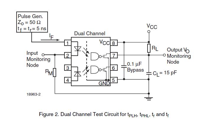

Messaggioda Foto Utentefloppinoo » 7 feb 2014, 14:10
Quindi raga con quesl'opto 6N137
andrebbe bene per il mio scopo ?
Nor riesco a capire la sua velocita di ogni singola commutazione .. a quanto corrisponde
10Mbps; ?
Inoltre ho letto bene che offe 10 KVolt ?
Ma è un opto normale o va collegato diversamente da un cny74-4 ?
scusate delle troppo domande .. magari interrompo la vostra discussione
anche se ointeressante, ma vorrei capire se sia acquisto giusto e se ho sbagliato calcoli
e a leggere il datasheet :(
ho letto questo schema è sembra che input manda segnali dell'ordine di 5 nanosecondi
quindi addirittura quasi 200 volte più veloce di un 1 uS
inoltre non capisco se questo componente sia con due canali o con un canale
:( sembrano due opto in 1 o sbaglio ?
205 1 3 7
Messaggi: 508
Iscritto il: 24 lug 2010, 9:26

Allora ho comprato questi componenti
1 -- opto 6N137 con 10 Mbps di velocita (ho visto meglio isolazione che offre è di 2,5 kV)
da usare per IR
1 -- Cny74-4 da usare per i tre led in uscita
P6KE6.8 (4 transil da 6,8 volt da mettere prima dell'opto) come nello schema di obiuan
non ne ho trovati da 5V facilmente reperibili ,
da 5 volt ne ho visti solo su siti francesi ma solo 1 mi costava 5 euro
penso che non ne valeva la pena essere cosi precisi
