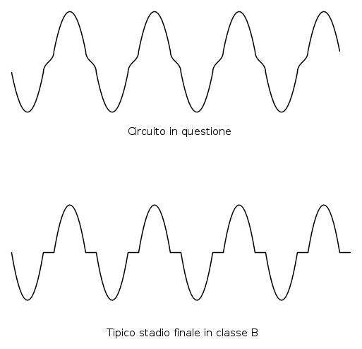

Se può interessare spendo due parole sul funzionamento facendo il confronto tra questo amplificatore dove i finali in classe B pura (corrente a riposo nulla) sono pilotati da un amplificatore di potenza (l'integrato) ed un tipico amplificatore in classe B pura, dove i finali sono pilotati con un amplificatore di tensione o comunque non di potenza.
Quelle in figura sono le forme d'onda della tensione di uscita ad anello aperto, cioè sono le forme d'onda che si otterrebbero in uscita pilotando l'amplificatore con un segnale sinusoidale, se non vi fosse l'effetto benefico della controreazione.
La figura in alto è quella relativa al nostro amplificatore e si vede bene che nella zona intorno allo zero il guadagno si riduce perché ad alimentare il carico è solo l'integrato e il segnale si ripartisce tra la R da 6.8 ohm e i 4-8 ohm del carico. Per ampiezze maggiori invece i transistor entrano in conduzione e il guadagno aumenta perché l'effetto attenuante dovuto alla R da 6.8 ohm sparisce.
La figura in basso è quella relativa ad un tipico stadio finale in classe B pura non pilotato da un amplificatore di potenza e si vede bene che quando i transistor non conducono il carico non è affatto alimentato e che quindi c'è una zona intorno allo zero completamente piatta.
In entrambi i casi c'è una distorsione di incrocio ma nel primo caso è sensibilmente minore.
Questo comporta che l'effetto benefico della controreazione nel primo caso riesce a sistemare completamente le cose e la distorsione di incrocio sparisce quasi completamente, nel secondo caso invece, essendo la discontinuità molto più marcata, la controreazione non riesce ad eliminare completamente la distorsione.

Messaggioda Foto UtentePiercarlo » 7 mar 2014, 20:30
BrunoValente ha scritto: In entrambi i casi c'è una distorsione di incrocio ma nel primo caso è sensibilmente minore.
Infatti... La controreazione riesce a fare al meglio il suo mestiere se non vi è NULLA CHE INTERROMPA l'anello di retroazione. E la distorsione di incrocio pure fa appunto questo: aprire l'anello di retroazione annullandone l'azione, sia pure per un istante piccolissimo.
Se si riesce ad evitare l'apertura dell'anello di retroazione si può anche far lavorare i finali non polarizzati mantenendo allo stesso tempo ai minimi termini la distorsione di incrocio: ed è quello che a suo tempo venne fatto nel QUAD 405, in cui, al di là di altre interessanti caratteristiche, l'espediente essenziale per riuscire praticamente a cancellare la distorsione di incrocio, fu quello di rendere il pilota in tensione dello stadio finale capace di alimentare "quasi" direttamente il carico (attraverso una resistenza di relativamente basso valore, 47 ohm nel caso specifico) nel piccolo intervallo di segnale in cui lo stadio finale vero e proprio è completamente interdetto.
Il trucco, in presenza di un adeguato tasso di retroazione, è talmente efficace che, nel caso del QUAD 405, questi aveva di fatto la distorsione di un classe A (ovvero la distorsione dello stadio pilota in tensione che precede lo stadio di uscita) NONOSTANTE i finali lavorassero effettivamente in classe C.... Tutto il "miracolo" è dovuto ovviamente a quel "in presenza di un adeguato tasso di retroazione"; senza non ci sono santi o trucchi che tengano...

Messaggioda Foto UtenteBrunoValente » 7 mar 2014, 20:41
Piercarlo ha scritto:..E la distorsione di incrocio pure fa appunto questo: aprire l'anello di retroazione annullandone l'azione, sia pure per un istante piccolissimo.
Infatti è una questione di velocità più che di guadagno alto: se l'amplificatore di errore fosse velocissimo riuscirebbe a saltare da una parte all'altra in un tempo nullo e a cancellare completamente la distorsione.
