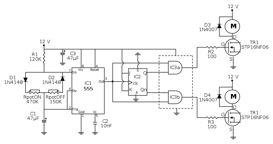

la variazione dello schema con i mosfet è piuttosto indolore:
basta che cambi le resistenze R2 e R3 portandole a 100 ohm e che sosftituisci il BJT sostituendo al posto di Base, Emettitore , Collettore rispettivamente Gate, Source, Drain.
Per la piedinatura del componente devi, ovviamente, guardare il datasheet.

ciao ragazzi scusate se nn vi ho risposto prima.. in quanto primo ho fatto un colloquio di lavoro e dal 5 maggio si incomincia a lavorare!!!!! yeahhhhh.....
la seconda ho fatto l'ordine su Rsonline e c sono alcuni componenti che ancora nn arrivano. uffaaaa
Nel frattempo pero' mi è sorto un dubbio a riguardo un componente e sul suo collegamento, in particolare sul flipflop jk
http://docs-europe.electrocomponents.co ... 5fa2a3.pdf
volevo capire se dovevo o no collegare 8 piedino quello con la sigla Vss?
di nuovo grazie

Beh, come tutti gli integrati, quello che hai ordinato necessita di alimentazione e questa viene fornita tramite i pin 16 Vdd e 8 Vss. Nello schema mancano i collegamenti ( o meglio sono sottintesi) ma nella realta' sono necessari.

dunque non sbaglio allora se per l'integrato MC14027 flipflop collego il piedino 16 Vdd al 12volt e il piedino 8 Vss al negativo
e cio vale anche per l'integrato Mc14081 (and gate) rispettivamente il 14 Vdd a 12volt e il piedino 7 Vss al negativo.
http://docs-europe.electrocomponents.co ... 5f9909.pdf
ovviamente gli altri collegamenti segue le indicazione del gande sedetiam

innanzitutto complimenti per il buon esito del colloquio !
Per quanta riguarda i piedini da collegare, è giusto come hai scritto.
Vss va collegato al potenziale di riferimento, di solito erroneamente chiamato "massa" (leggi quest'articolo del grande IsidoroKZ: http://www.electroyou.it/isidorokz/wiki/terra-massa-e-riferimento) , mentre Vdd va collegato al positivo dell'alimentazione (in questo caso 12 V), proprio come hai scritto tu.
