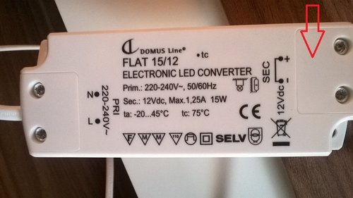

Messaggioda Foto Utentesampei62 » 22 lug 2014, 9:26
oppure... potrei aprire alimentatore dove segnato con freccia ...infatti li' è l'uscita che porta ai led e collegare li il drimmer.....
cosa dici ?

[32] Re: Come regolare luminosita' LED
Messaggioda Foto Utentemarco438 » 22 lug 2014, 9:33
Meglio se non apri nulla; in quell'alimentatore c'e' tensione a 230V ed e' pericoloso giocarci. :D
Taglia il filo in uscita e collegati in quel punto.
Russell ha scritto:I dimmer che ti sono stati suggeriti (telecomando o non) funzionano lavorando a 12 V, quindi li devi applicare dopo il trasformatore che cambia la 220 V in 12 V.
Visto che siamo su un forum tecnico, vorrei far notare che si tratta di un alimentatore e non trasformatore, che e' tutt'altra cosa.
Qui entra tensione alternata a 230V ed esce continua a 12V. :D
[33] Re: Come regolare luminosita' LED
Messaggioda Foto UtenteRussell » 22 lug 2014, 9:37
esatto

[35] Re: Come regolare luminosita' LED
Messaggioda Foto Utentesampei62 » 22 lug 2014, 10:29
okk.parto con l'idea di cercare i connettori.
nel frattempo se mi venisse l'idea di comprare il drimmer e magari in italia...cosa dite di questo ?
http://www.ebay.it/itm/DIMMER-PER-STRIP ... 2a3ba2c1ca
e se .... non dovessi rovare i connettori e " volessi "provare a collegare direttamente....il drimmer...
apro il trasformatore , stacco fili che vanno ai led,collego drimmer e con piccola morsettiera collego fili uscita del drimmer a fili trasformatore / led ....
si puo' fare ? :lol:

[36] Re: Come regolare luminosita' LED
Messaggioda Foto UtenteRussell » 22 lug 2014, 10:35
PErche' pagarlo 12 euro quando avevi un link per una spesa di 3 euro (prodotto apparentemente identico).... vabbè fai te, il prodotto comunque va bene
Hai dett o "trasformatore" e non alimentatore... occhio che riprendono anche te ora :mrgreen:
Lo vuoi proprio aprire allora? sicuro?
Stai attento!
Comuque si, la procedura sarebbe quella
Ma anche attenzione a rispettare le polarità dei terminali +/- altrimenti non funziona nulla
EDIT: inoltre verificherei che quell'adattatore con tante prese di uscita non contenga altra elettronica ma solo fili ponticellati di presa in presa
Se cosi' non fosse è possibile che tu non possa inserire il dimmer in quella posizione
