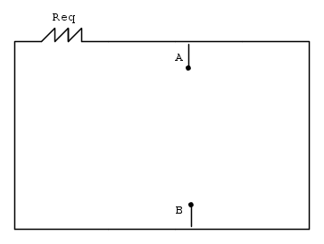

[32] Re: Circuito con diodo 2
Messaggioda Foto UtenteLoScienziato » 23 gen 2015, 0:22
arriviamo qui
so che non è l'ora migliore per ragionare ma domani ho un test e non so bene cosa fare
10 4
Messaggi: 87
Iscritto il: 5 gen 2015, 20:59
[33] Re: Circuito con diodo 2
Messaggioda Foto UtentePietroBaima » 23 gen 2015, 0:24
hmm... e dove sarebbe finita Veq?
Poi perché hai cortocircuitato AB?

[35] Re: Circuito con diodo 2
Messaggioda Foto UtentePietroBaima » 23 gen 2015, 0:28
eh.
Adesso metti il diodo e concludi, usando il modello che ti hanno detto di usare per il diodo.

[36] Re: Circuito con diodo 2
Messaggioda Foto UtenteLoScienziato » 23 gen 2015, 0:30
si risolve con le 3 approssimazioni giusto ?
10 4
Messaggi: 87
[37] Re: Circuito con diodo 2
Messaggioda Foto UtentePietroBaima » 23 gen 2015, 0:33
boh, se il diodo è un corto in polarizzazione diretta allora la corrente è semplicemente Veq/Req, se invece ha una tensione di polarizzazione diretta devi risolvere una maglia, se ha una tensione di polarizzazione diretta e una resistenza in serie devi risolvere una maglia, se usi il modello esponenziale devi risolvere una equazione non lineare...
insomma, dipende da che modello vi han detto di usare per il diodo...

[38] Re: Circuito con diodo 2
Messaggioda Foto UtenteLoScienziato » 23 gen 2015, 0:37
okok e invece se avessi voluto applicare Norton cosa cambierebbe?
10 4
Messaggi: 87
[39] Re: Circuito con diodo 2
Messaggioda Foto UtentePietroBaima » 23 gen 2015, 0:40
che alla fine dei calcoli troveresti un generatore di corrente con una resistenza in parallelo, al quale dovresti mettere in parallelo il diodo, quindi se il diodo è un corto in polarizzazione diretta allora la corrente è semplicemente Icc, se invece ha una tensione di polarizzazione diretta devi risolvere una maglia, se ha una tensione di polarizzazione diretta e una resistenza in serie devi risolvere una maglia, se usi il modello esponenziale devi risolvere una equazione non lineare...
