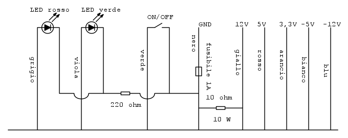

SCUSATE l'insistenza. Ho cominciato ha fare il alimentatore da banco seguendo questo disegno :
Però ho ancora due problemi
1) Ho montato tutto come nel disegno pero i LED no lo so perche quello collegato al filo viola (il LED verde) si accende normalmente mentre quello collegato al filo grigio (il LED rosso) si accende quando premo l'interruttore ma molto debolmente. Ho provato ha mettere il resistor solo sul LED grigio ma non cambia niente si accende comunque debolmente.
2) Il resistor da 10 ohm e 10 Watt non riesco ha trovare uno da 10 ohm. Posso usare uno con una resistenza più basa o più alta?
