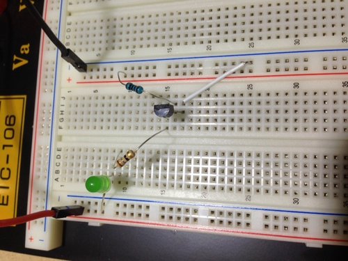

[32] Re: Oscillatore pigro con PUT 2N6027
Messaggioda Foto UtenteSjuanez » 10 giu 2015, 19:11

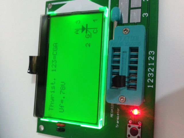

OK, non ci crederete mai... Commuta! ma solo se lo interpreto in questo modo. Ora non posso farlo oscillare, ma commuta!!!
Foto UtenteOrionis
Foto Utenteedgar
Vi invoco tutti, dovete vedere.
Ditemi voi come può essere...
Vi ricordo che il provacomponenti dice:
Foto UtenteSjuanez

[33] Re: Oscillatore pigro con PUT 2N6027
Messaggioda Foto UtenteIsidoroKZ » 10 giu 2015, 19:27
Il provacomponenti dice che quello e` un scr (tiristore) non un PUT. Non credo che sia in grado di identificare i PUT.
[34] Re: Oscillatore pigro con PUT 2N6027
Messaggioda Foto Utenteedgar » 10 giu 2015, 20:29
Sjuanez ha scritto:OK, non ci crederete mai... Commuta! ma solo se lo interpreto in questo modo. Ora non posso farlo oscillare, ma commuta!!!
Il provacomponenti indica una piedinatura diversa rispetto a quella che hai indicato. Per lui il gate è il pin centrale di un SCR.
Per vedere se lo è veramente fai presto: metti al positivo dell'alimentatore un led + resistenza che collegherai poi in serie all'anodo del componente misterioso. Colleghi il catodo del componente a massa. Alimenti tutto a 6 -12 V. Prendi una resistenza da 1kOhm, attacchi un capo al positivo e il pin libero lo usi a mò di puntale per toccare il gate. A quel punto il led si dovrebbe accendere e rimanere acceso finché non si toglie l'alimentazione anche se non tocchi più il gate con la resistenza. Se si comporta in questo modo hai un SCR per le mani :D

Messaggioda Foto UtenteSjuanez » 10 giu 2015, 22:15
Innanzitutto grazie per la partecipazione.
:cry: La prima cosa che posso dirvi è che, anche considerandolo un PUT con i piedini da me individuati. Non oscilla. Quindi è probabile che qualcosa non va.
||O Rigurardo all' SCR:
Altro buco nell'acqua... Ed ho provato sia con la piedinatura "scoperta" da me, che con quella segnata dal prova componenti. Credo che a questo punto il componente (anzi i componenti) siano proprio fallati.
Degli SCR comunque non conoscevo proprio l'esistenza, perciò mi andrò a documentare.
Grazie a tutti per aver partecipato all'avventura. A quanto pare con questi cosi non oscilleremo.
E' stato un piacere testare e imparare con voi! O_/ O_/ O_/

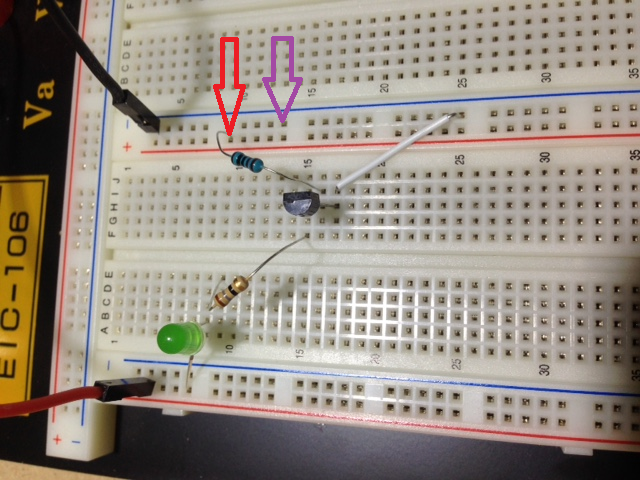

[38] Re: Oscillatore pigro con PUT 2N6027
Messaggioda Foto UtentePietroBaima » 12 giu 2015, 10:34
Grazie per l'offerta :D :D :D
Prova a spostare il terminale della resistenza segnato dalla freccia rossa nel pin della bread board segnato dalla freccia viola ;-)
Ciao,
Pietro.

[39] Re: Oscillatore pigro con PUT 2N6027
Messaggioda Foto UtenteSjuanez » 12 giu 2015, 10:37
Aspetta, dovrai dargli il gnd? ?% ?% ?%
in quel momento era collegato al positivo (anche se non si vede, c'è un ponte che porta il positivo anche sull'altro lato della BB)
Foto UtenteSjuanez
11,3k 6 8 13
Messaggi: 3479
[40] Re: Oscillatore pigro con PUT 2N6027
Messaggioda Foto UtentePietroBaima » 12 giu 2015, 10:39
è solo una verifica... una mia paturnia.
