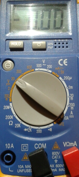

In verità l'ho comprato insieme alle 3 lampade (kit ikea) ed è andato sempre bene.
Solo nell'ultimo periodo fa le bizze.
La lampada più vicina ad esso tende a variare di luminosità e nel complesso la potenza è inferiore a quando l'ho comprato.
Poi c'è la leggera puzza di bruciato...
Direi che è più che cotto.
Grazie a tutti.

Messaggioda Foto Utentemarco438 » 1 set 2015, 10:09
Con il tester cosi' settato cerchi di misurare una tensione continua che non c'e'; da un tasformatore esce tensione alternata, quindi per rilevare la misura devi metterlo su 500 o 200 (tre/quattro tacche a destra).
Vedrai che qualcosa leggi. :D

Messaggioda Foto Utenteteonet2006 » 1 set 2015, 10:43
:ok:
Il trasformatore proposto può alimentare anche strisce led?

Ciao a tutti, ho deciso di prendere un solo alimentatore che alimenti sia una striscia led (72w 12v) che le tre dicroiche (20w 12v) che già ho.
Questi ultimi li sostituirò con 3 faretti led che vanno in DC.
La striscia led da 5mt dovrò dividerla in due (i due lati di una stanza).
L'alimentatore pensavo di prenderlo da 12A minimo.
Quelli che ancora non capisco è la potenza equivalente dei 3 faretti led rispetto alle 3 dicroiche.
Al momento ho 60w a 12v.
Tutto giusto quello che penso di fare?

Messaggioda Foto UtenteSediciAmpere » 26 nov 2015, 17:22
Sì, con un alimentatore stabilizzato da 12V C.C. puoi alimentare entrambi i dispositivi.
Un alimentatore di questa tipologia: http://it.rs-online.com/web/p/alimentat ... s/6802815/ potrebbe fare il caso tuo, ma ho alcuni dubbi, per i quali aspetterei un parere più esperto:
- l'alimentatore deve essere sovradimensionato, perché gli alimentatori switching hanno problemi con carichi con picchi di sovracorrente (che hanno sia le strisce di led, sia le lampade a incandescenza, al momento dell'accensione)
- se metti l'interruttore sul lato della fase avrai dei forti transitori di chiusura ad ogni accensione dell'interruttore
- se metti uno o due (uno per i faretti e uno per le strisce) interruttori sul lato 12V , l'alimentatore rimane sempre sotto tensione
