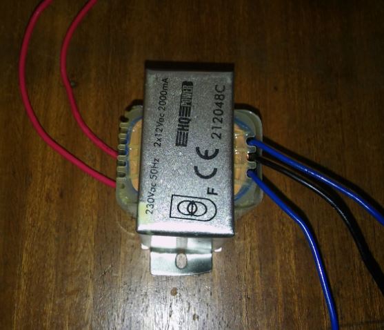

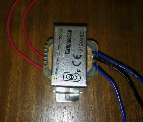

[40] Re: Amplificatore BF
Ok, allora le fasi sono ininfluenti in ogni caso mi pare di aver capito che in un trasformatore la tensione del primario è in fase con la tensione del secondario.
Per i VA anche me sembravano un po pochi ma fidiamoci del Sig. Velleman per ora.
Come detto ho acquistato il trasformer 212048c della Velleman che è un trasformatore a zero centrale.
I collegamenti sono semplice come da foto: i rossi rete domestica, il nero è lo zero i due blu positivo e negativo.

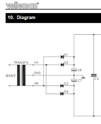

Questo tipo di trasformatori sono molto usati per l'alimentazione duale adatta per IC TDA2616 e ho visto dei circuiti raddrizzatori a doppia semionda che usano due soli diodi.
Nello stadio invece consigliato sempre dal Sig. V come in basso ve ne sono 4 di diodi:
A me sembra un ponte di Graetz e facendo un analisi qualitativa abbiamo:
Semionda Positiva
La corrente scorre da VA-D2-D3-VB
Semionda Negativa
La corrente scorre da VB-D1-D4-VA
Il condensatore C3 serve per il ripple.
Se cosi è a cosa servono i due condesatori C6 e C7? Per bloccare la continua?
Una volta capita l'analisi qualitativa vorrei passare a quella quantitatva e capire il dimensionamento della capacità dei transistor.
