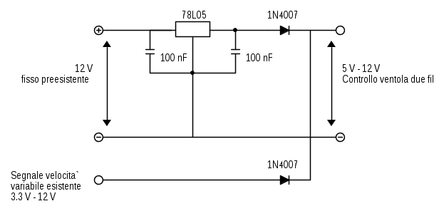

...oppure, sempre della serie "non complichiamoci la vita per una ventola", se sono disponibili 12V con corrente sufficiente alla ventola, si potrebbe fare così:
il transistor potrebbe essere un darlington con dissipatore, il trimmer va regolato per la minima.

A mio parere, lo schema di MarcoBottizzo è ottimo.
Ma funzionerà solamente se la tensione variabile è in grado di fornire la corrente di alimentazione della ventola. Per vari ragioni, mi pare che questo non sia probabile. Occorrerebbe fare una prova.
Quanto a quello di BrunoValente, mi va pure bene, ma mi sembra troppo di principio. A mio parere occorre una qualche complicazione in più per avere una variazione della conduzione del transistor funzionalmente proporzionale alla tensione di controllo.
Non essendo un grande progettista analogico, non vado oltre e resto sull'idea del microcontroller.

Le motivazioni per cui suppongo che il segnale non abbia potenza sono queste:
- dalla foto, il segnale va in un pin dell'integrato di controllo. Avendo idea di come funzionano questi motori, il segnale varierà il tempo di commutazione dei drive delle bobine, mentre la potenza è comunque data dal 12V
- un sistema di regolazione così "bizzarro" può derivare solamente dal voler ridurre i costi. Quindi è probabile che la tensione variabile, che sarà proporzionale alla temperatura, arrivi da un semplice partitore con una NTC o poco più.
Però per dare un parere serio occorrerebbe vedere il circuito.
Per quello dico che la cosa va provata, almeno misurando che il segnale variabile dia il centinaio di mA necessari alla ventola restando nella variazione di tensione prevista
(Tra l'altro, essendo 12V la massima tensione presente negli alimentatori PC ritengo ben difficile che la tensione variabile arrivi a 12V se di mezzo c'è un qualsiasi semiconduttore, a meno di un aumento di costo che non mi pare il desiderio univoco del ceo di enermax.)
Ma si tratta sempre di parere personale, non avendo mai avuto occasione o motivo di aprire uno di questi alimentatori.
