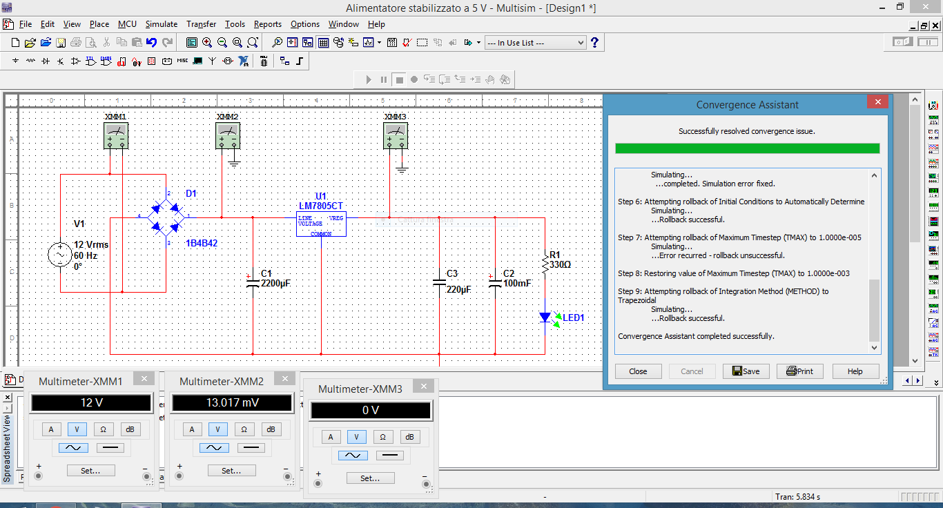

Inoltre hai un errore di timestep.
Metti una resistenza di una decina di ohm in serie al generatore di tensione alternata, eviterai i picchi di corrente da qualche urcampere.
EDIT: ho visto adesso che il timestep error è sparito, avendo ridotto la tensione di alimentazione di 10 volte.
Però la resistenza la metterei lo stesso, per rendere più realistica la simulazione.

Ho provato a fare, come il signor Stefano, mi ha indiato.. e questo è quanto

Xmm2 - xmm3 - sono predisposti per misurare alternata - siccome devi misurare CC cambia la predisposizione in continua -- degli strumenti così vediamo se funziona qualcosa. :-|

Il condensatore C2 non è stato ancora cambiato, però
Inoltre i multimetri XMM2 e 3 sono impostati su tensione alternata invece che continua

Non so come multisim gestisca i prefissi, ma il simbolo \mu in SPICE non e' valido.
Per microfarad si scrive uF (una u proprio).
Correggi i prefissi (non si sa mai), il condensatore da 100 mF (millifarad) ponilo da 100uF (microfarad).
Poi collega una resistenza da 10meg (scrivi cosi', "10meg" tutto attaccato) tra il "-" del generatore di tensione V1 e la massa GND.
I voltmetri XMM2 e XMM3 vanno impostati in continua, non in alternata.
Fammi sapere

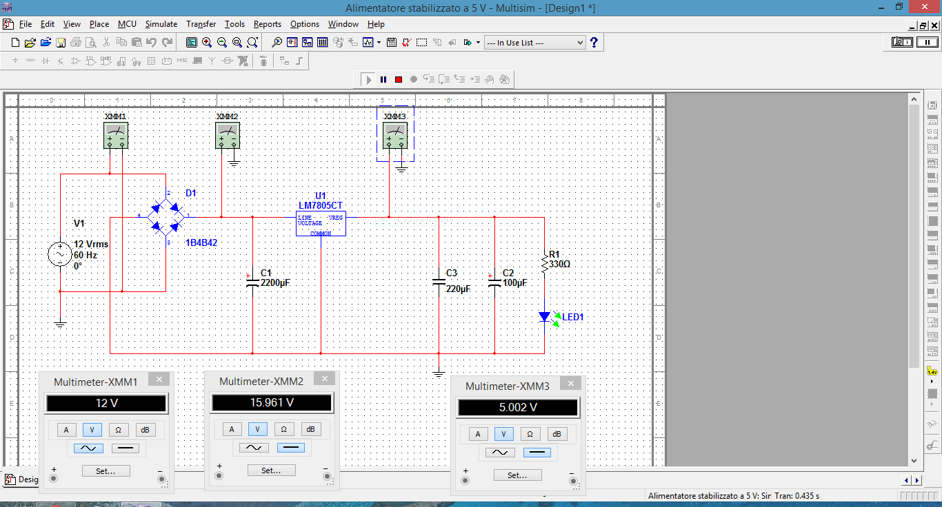

Si, scusate ho sbagliato ad aprire la pagina di multisim. Comunque ecco lo screen, corretto..

Beh, mi pare funzioni...almeno a giudicare dai multimetri ;-)

Boom funziona...

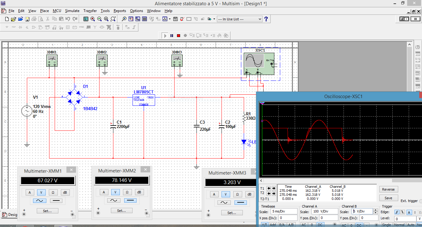

ecco con l'oscilloscopio collegato!..Non credo che l'onda riportata sia corretta o sbaglio?

Collega bene Il generatore al ponte a diodi
