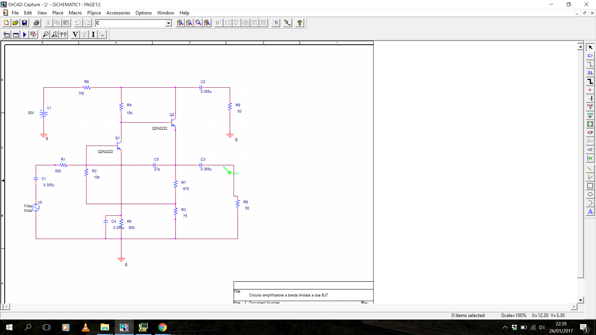

Circuito amplificatore a Banda limitata a due BJT

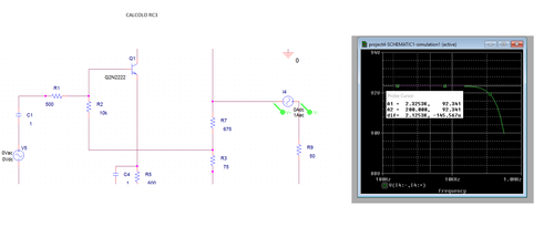

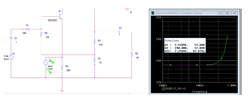

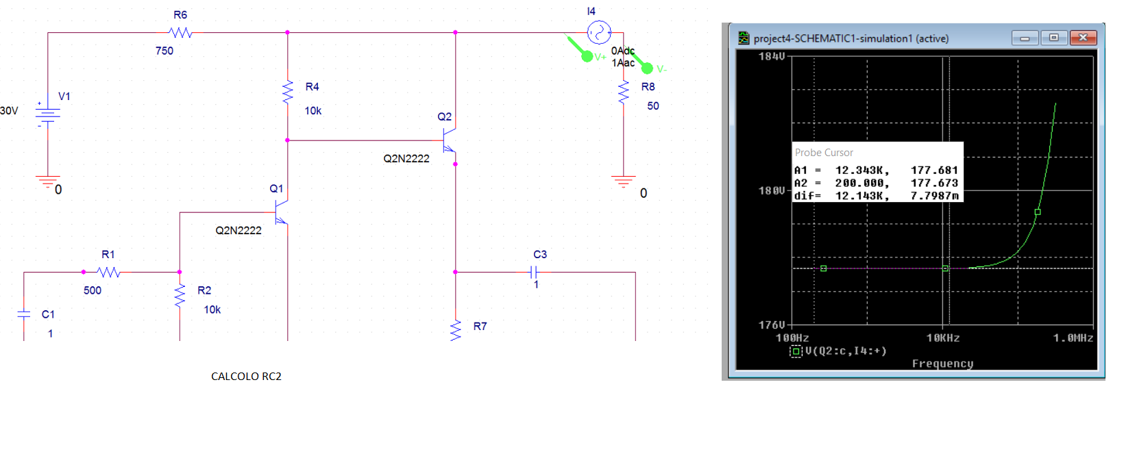

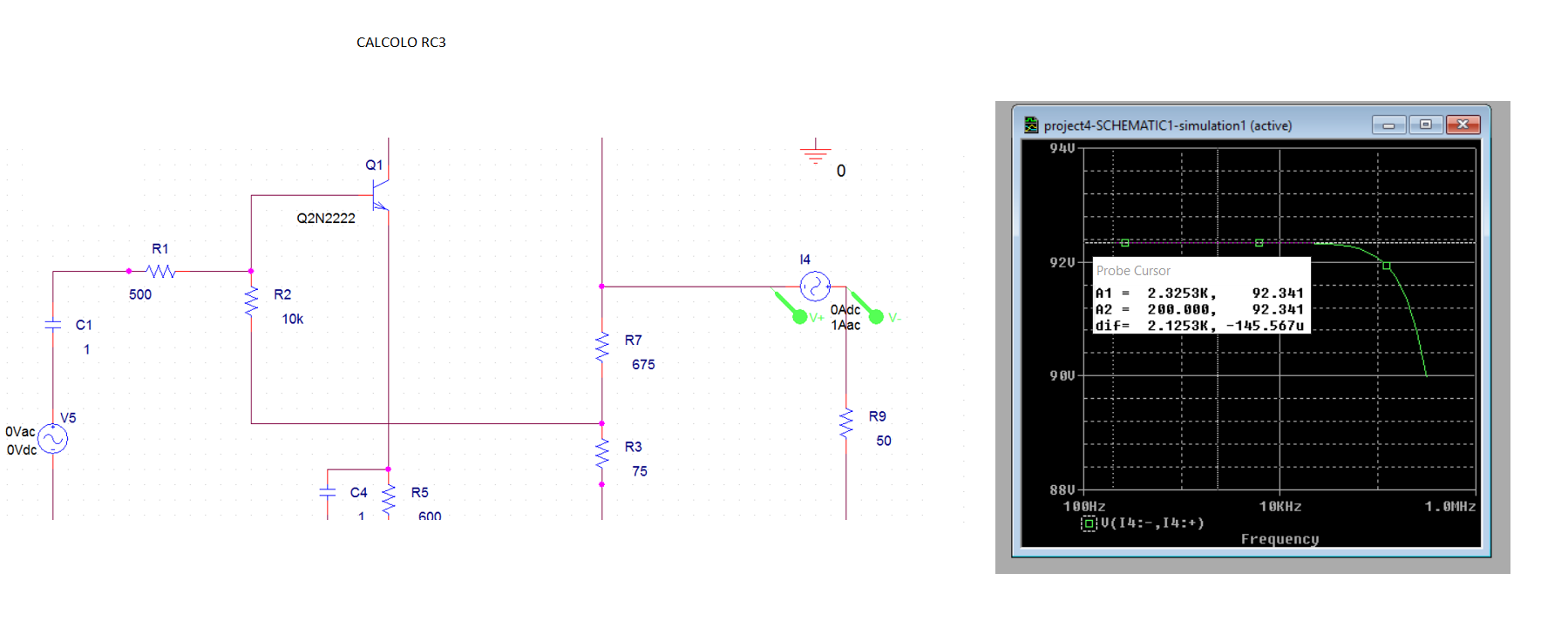

Buonasera a tutti, questi sono i risultati della simulazione che mostro in allegato per ricavarmi le varie Resistenze:
I valori riferiti a:
1) Resistenza vista ai capi di C1 cioè RC1=1468.5 Ohm (già è stato pubblicato nei post precedenti)
2) Resistenza vista ai capi di C4 cioè RC4=177.68 Ohm
3)Resistenza vista ai capi di C3 cioè RC3=92.341 Ohm
4)Resistenza vista ai capi di C2 cioè RC2=52.8 Ohm

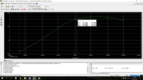

L'unica incognita è la Capacità che metto tutte uguali a C, appena inserisco questo valori nel simulatore non ottengo una frequenza di taglio inferiore di 250 Hz. Allego la risposta in frequenza.
