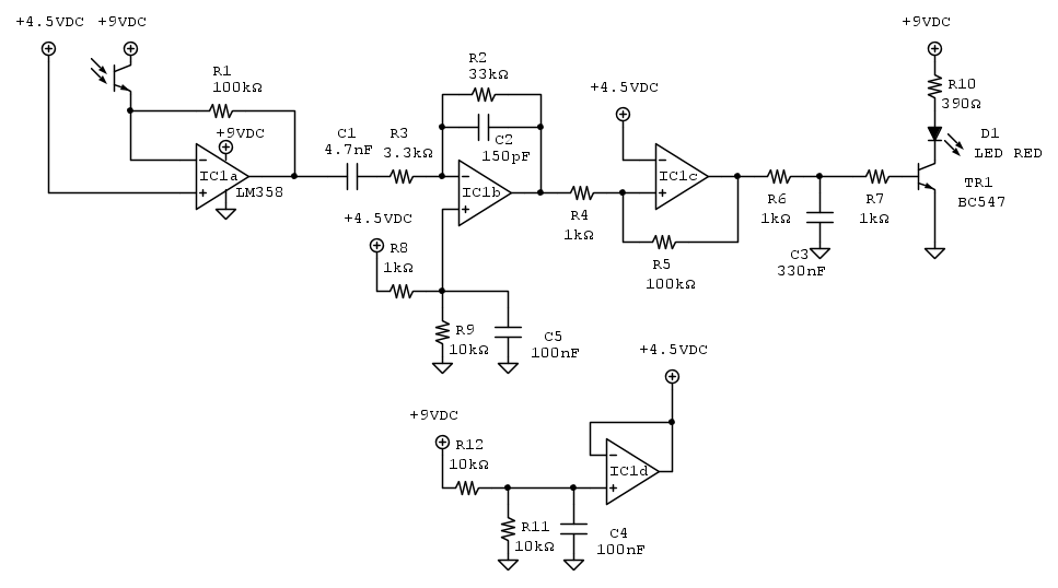

IC1a non è riferito alla tensione di riferimento (R1 ed R3 andrebbero portate a +4.5V rispetto a GND).
Comunque, invece di fare in quel modo, usate una transimpedenza.
Poi non potete amplificare così tanto, progettate un passa banda attivo che abbia guadagno in banda e per fare il decisore usate un trigger.
Per aumentare la portata aumentate la corrente del LED in trasmissione (e il numero di LED), sapendo che il LED, in pratica, lavora in PWM.

PietroBaima ha scritto:IC1a non è riferito alla tensione di riferimento (R1 ed R3 andrebbero portate a +4.5V rispetto a GND).
Puoi spiegare meglio? E m agari riesci a afre uno schemino al volo?
perché?
In che modo?

Ci sono tre difficoltà che si sovrappongono: il corretto interfacciamento fra fotodiodo (anzi fototransistor) ed op-amp, l'uso di un filtro in frequenza, e la forte variabilità della radiazione ambiente.

EcoTan ha scritto:Ci sono tre difficoltà che si sovrappongono: il corretto interfacciamento fra fotodiodo (anzi fototransistor) ed op-amp, l'uso di un filtro in frequenza, e la forte variabilità della radiazione ambiente.
Esatto.
Vanno tutti e 3 analizzati.
Intanto Il condensatore C1 causa una eccessiva caduta di tensione si passa da 4V sull'emettitore di T1 a 1V in ingresso a IC1A, poi il fotoransistor (forse un fotodiodo potrebbe lavorare meglio...) non conduce a sufficienza , Vce dovrebbe essere prossima allo zero. Il resto del circuito dovrebbe rimanere invariato lavorando in saturazione degli AmOp

elfo ha scritto:all'ingresso IC1A-In la tensione minima vale -0.9 V che e' *sotto* la tensione di alimentazione negativa(massa)
Foto Utentemaxiteris per te ha un qualche significato questa affermazione?
No in quanto l'alimentazione è singola. La misura indicata è stata presa con uno strumento low profile...va presa un po con le molle ... diciamo che 0V può andare bene...
