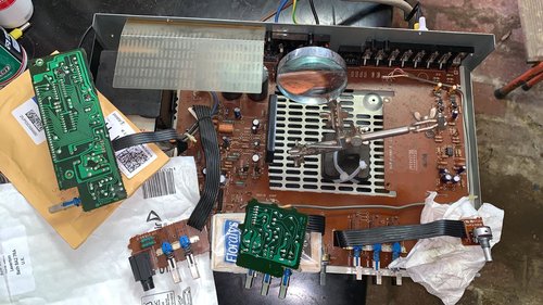

queste sono alcune immagini dell'amplificatore, ho anche un filmato ma non posso metterlo nel tread. a me non sembra una vera distorsione, non amplifica, quindi alzando il volume distorce il problema potrebbe essere Nel preamplificatore o come presumevo che a quel canale non gli arriva la tenione giusta. guarda schema

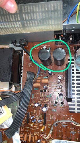

Non penso che il problema risieda nei due grossi elettrolitici.
Quelli fanno parte dello stadio di alimentazione a doppio ramo.
Se fossero stati inefficienti non funzionerebbe un canale solo.
In totale sono tre i componenti attivi: due operazionali e il finale.
Senza stare a perdere tempo dissalda IC301 e IC302 ed invertili di posto.
Se il difetto persiste temo che dipenda dal finale.
Do per scontato che le alimentazioni siano state verificate e siano regolari.
Io penso di si visto che un canale va!
Come detto io di amplificatori non ne capisco molto ma credo che con quella prova non si possa escludere che non ci sia qualche resistenza o condensatore in avaria e che porta a quel difetto.

sono certo che quando torna dal lavoro seguirà i consigli che gli avete scritto e poi vedremo cosa dice

In ogni modo con un multimetro soltanto la vedo molto dura, se non è una saldatura o falsi contatti!
L'apparecchio ha l'ingresso diretto, l'OP dovrebbe provare mandare il segnale da lì , considerando che non ha regolazioni e perciò deve fargliele, altrimenti va al massimo del volume.
E dopo come procede, scambiando i due IC pilota? :mrgreen:
