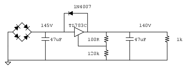

[34] Re: Stabilizzatore di tensione positiva con TL783C
Messaggioda Foto UtenteDamn87 » 29 giu 2020, 20:33
Dunque, ho messo su questo circuito di prova
Per adesso posso dirvi che l'integrato non muore, tuttavia noto una reiezione del ripple veramente ridicola: 11Vpp sulla prima cella e 8Vpp sulla seconda. Con questi valori dovrei avere le famose 15mA richieste dall'integrato, però il risultato è piuttosto deludente. :(

[35] Re: Stabilizzatore di tensione positiva con TL783C
Messaggioda Foto Utenteelfo » 29 giu 2020, 20:59
dal post [11]
V_o=1.27 \cdot (1+\frac{120000}{100})= 1525 V = 1.525 kV = millecinquecentoventicinque V

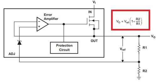

[36] Re: Stabilizzatore di tensione positiva con TL783C
Messaggioda Foto UtenteDamn87 » 29 giu 2020, 21:15
Foto Utenteelfo ma da dove esce fuori quell' 1.27V? :shock:
Scusatemi ragazzi se faccio domande banali ma sono un noob dello stato solido

[37] Re: Stabilizzatore di tensione positiva con TL783C
Messaggioda Foto Utenteelfo » 29 giu 2020, 21:19
https://www.ti.com/lit/ds/symlink/tl783 ... %253Daw.ds
Pag. 5 7.5 Electrical Characteristics

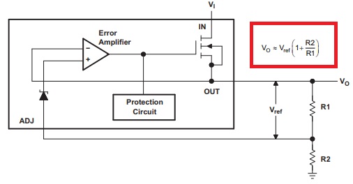

[38] Re: Stabilizzatore di tensione positiva con TL783C
Messaggioda Foto UtenteDamn87 » 29 giu 2020, 21:21
Ho capitooooooo, quel valore è mantenuto dall'integrato stesso, giusto?

[39] Re: Stabilizzatore di tensione positiva con TL783C
Messaggioda Foto Utenteelfo » 29 giu 2020, 21:27
Tutte le tue domande passate, presenti (e future) trovano risposta nel data sheet della National Semiconductor - relativo all'LM317 - linkato nel post [20] (e qui sotto)
https://www.jameco.com/Jameco/Products/ ... 898800.pdf

[40] Re: Stabilizzatore di tensione positiva con TL783C
Messaggioda Foto UtenteDamn87 » 29 giu 2020, 21:39
Foto Utenteelfo grazie ancora! Adesso è tutto (relativamente) chiaro e in effetti sono già riuscito a far funzionare l'integrato:
La reiezione del ripple è praticamente totale, uno spettacolo! :D Ovviamente la resistenza da 10k è una fornace e questo non mi piace molto. Comunque a 140V il transiente a condensatori vuoti viene retto senza problemi, bisognerebbe capire cosa succede a salire di valore...
