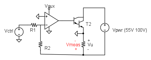

i due punti evidenziati con il triangolo e con il "rastrello" non sono collegati tra loro e non hanno nulla di speciale, sono stati evidenziati da Foto UtenteIsidoroKZ solo per specificare che sono due riferimenti diversi.
stefanopc ha scritto:T2 ha un emettitore collegato ad una massa (fittizia? ) e il collettore a 55v rispetto alla massa stessa o a quell'altro punto che giace all'altra estremità del carico a forma di triangolo?
Mi pare che Vpwr(55V 100V) sia collegato al positivo di un generatore il cui negativo è collegato al punto a forma di triangolo che sta all'altra estremità del carico come ho rappresentato nello schema al messaggio [16], altrimenti non avrebbe senso.

Messaggioda Foto Utentestefanopc » 7 ott 2020, 13:58
Benissimo quindi se il "rastrello" non è una massa di alimentazione e non è dinamicamente collegato alle alimentazioni ne alle masse i transistor sono di nuovo collettore comune come si evidenzia anche nel messaggio [16].

Messaggioda Foto UtenteBrunoValente » 7 ott 2020, 14:46
Niente affatto! Proprio nello schema del messaggio [16] è evidente il collegamento ad emettitore comune del transistor, visto che il riferimento 5V e anche la tensione di alimentazione dell'integrato hanno il meno collegato all'emettitore del transistor e non al triangolo.

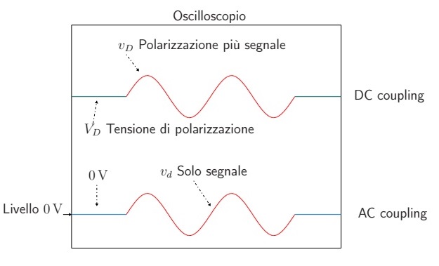

Messaggioda Foto UtenteIsidoroKZ » 7 ott 2020, 17:21
lelerelele ha scritto:Se ora abbiamo un NPN con emettitore collegato al + ,allora abbandono l'elettronica e come hobbista me ne vado a fare altro..... :shock:
No, no! Rimani :-) L'inghippo e` presto spiegato. Una risposta elettrotecnica te l'ha data Foto UtenteBrunoValente, ora provo ad allargare l'argomento.

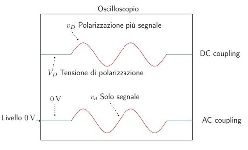

Quando si lavora con i transistori conviene separare la polarizzazione, la continua, dal segnale, le variazioni di tensioni e correnti intorno al valore continuo.
In un NPN in zona attiva, la corrente sara` sempre uscente dall'emettitore, e quando applichi un segnale questa corrente potra` essere un po' piu` grande o un po' piu` piccola, ma sara` sempre uscente.
Il segnale, quello che porta informazione, e` solo la variazione della corrente. Visto che la parte costante non porta informazione, serve solo a "dar da mangiare" al transistor, possiamo escluderla dai conti (in realta` questa escluzione introduce delle semplificazioni notevoli nei conti).
Le relazioni fra polarizzazione e segnale sono in questa figura (antica, risale alle dispense di quando ero all'universita`). Riguarda le tensioni, ma e` lo stesso discorso per le correnti.
ed e` quello che si vede su un oscilloscopio: in alto c'e` ad esempio la tensione sul collettore di un npn. Quando non c'e` segnale si vede il livello di continua, positiva, e quando si aggiunge il segnale questo livello varia, rimanendo tuttavia sempre positivo.
Se si considera solo il segnale, che corrisponde a guardare solo le variazioni e quindi mettere l'oscilloscopio in AC, il segnale da solo e` quello in basso, che diventa positivo e negativo rispetto al valore medio che e`zero.
Quando si guarda la configurazione di un transistore o di un amplificatore retroazionato si considera solo il segnale, la polarizzazione come se non ci fosse. Una domanda che capitava spesso agli esami, da parte di un professore (bastardo, carogna, str... e ancora qualche altro epiteto), era di calcolare l'impedenza che si vedeva guardando nell'emettitore di un transistore npn messo in un qualche circuito.

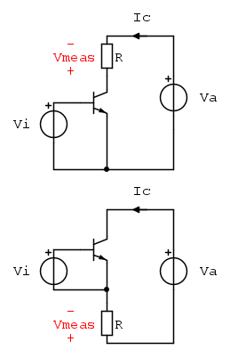

Messaggioda Foto UtenteMarkyMark » 7 ott 2020, 18:36
BrunoValente ha scritto:Concordo ma mi pare abbia sbagliato i segni ai capi del carico: il + dovrebbe stare sopra, verso l'emettitore, o sbaglio?
Ho indicato la Vmeas con verso opposto alla Vu cercando di mettere in evidenza il fatto che il transistor sia a common emitter
visto che, di solito, nel circuito in alto si prende la tensione di uscita con il più sul collettore.
Anche ragionando sul circuito di piccolo segnale, dato che la retroazione è a prelievo di tensione, a me viene comodo pensare che la tensione che viene confrontata con il riferimento è presa con il positivo in basso.
Faccio solo un passaggio in più nel calcolo della Vu
V_{meas} = -\frac{R_2}{R_1} V_{ctrl}
V_u = \frac{R_2}{R_1} V_{ctrl}
mark
